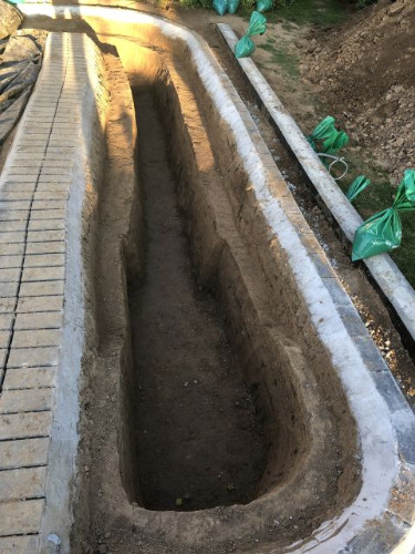

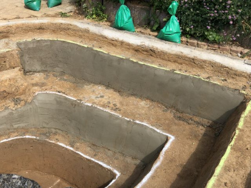

Hallo Holger,
vielen Dank :)
Die Aufkantung möchte ich dann beim vermörteln auch machen. Allerdings weiß ich noch nicht so richtig wie..... :unsure:

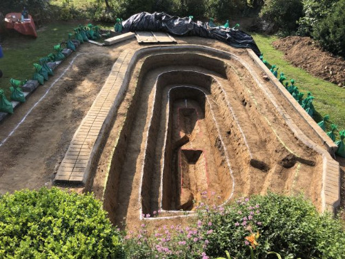

Sauber - tolle Arbeit!
Wie breit ist es denn zwischen den 60er Stufen? Bei mir ist es stellenweise ziemlich schmal. wir stoßen uns daran beim Schwimmen. Hätte iches vorher gewusst, hätte ich dort die 60er Stufe weggelassen. Weil es bei mir insgesamt auch sehr schmal ist, habe ich nur zwei Stufen - die 10er und die 60er.

das sieht ja schon alles sehr gut aus ,vielleicht würde ich später nach dem vermörteln eine Aufkantung anbringen,damit der Sand im Filtergraben nicht wegrutscht.
Hab ich auch nicht gemacht , danach ist der Sand ist teils runtergerutscht .
Wenn alles bewachsen ist sieht es bestimmt toll aus .
Wir konnten auch keine Sandsäcke mehr sehen bei uns.
VG Holger

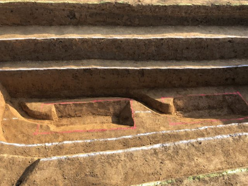

27 Juli 2019 07:42 #28853 von Teichmädel
Guten Morgen zusammen,
heute gibt es mal wieder ein paar Bilder vom aktuellen Stand.
Falls euch etwas auffällt, wo ich in die falsche Richtung laufe, sagt es bitte. Noch ist keine Folie bestellt und es sind noch ein paar Arbeiten vor dem Ausmessen nötig.
Aber nun ein paar Bilder.
Filtergraben nach Empfehlung von Farmer und ....
Leider bin ich mit der Breite nicht ganz so zufrieden, aber nun kann ich es nicht mehr ändern.
Angefangen die Stufen wegen der Wühlmaus zu vermörteln
Der Teich mit den fertigen Stufen
Die Vertiefungen für die Sedimentfallen

Dann werde ich erst, wegen unserer sehr aktiven Wühlmaus, die Schrägen von den Stufen vermörteln.
Erst dann kann ich die Folie ausmessen und bestellen.
