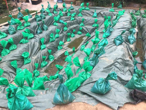

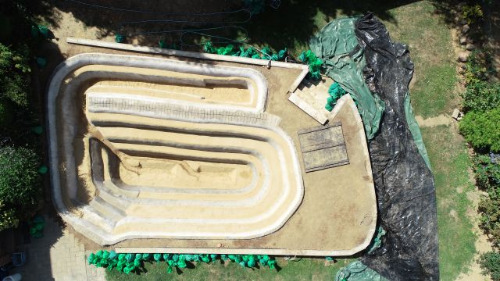

20 Aug. 2019 06:59 #28932 von Teichmädel

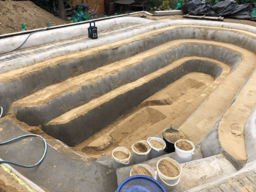

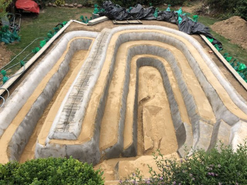

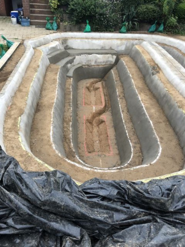

So, es gibt mal wieder ein paar Bilder vom derzeitigen Stand.....
Nachdem die Schrägen vermörtelt wurden, wurde auf die Stufen Sand aufgebracht und die Folie ausgemessen.
Als nächstes wurde die Sicherungsfolie eingelegt und die Falten halbwegs verzogen.
Im Bereich der Dammdurchführung war es eine echte Katastrophe :S

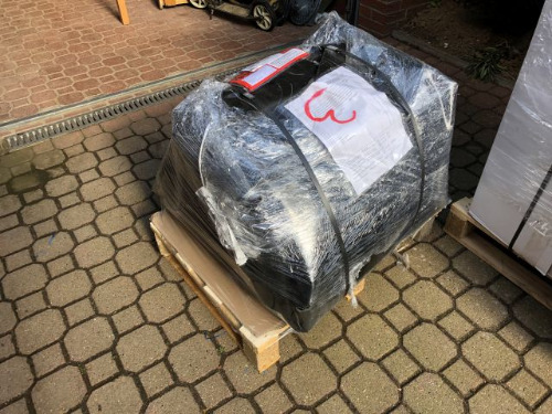

Mit der richtigen Folie werde ich bestimmt verzweifeln.
Sie ist geliefert :woohoo: 112 m2 und 170 kg schwer.
Sicher nicht so eine Klasse, wie bei den meisten von euch aber für mich schon eine Herausforderung.
Echt großes Lob an NaturaGart.... Von Freigabe des Folienplans bis zur Lieferung genau 3 Arbeitstage. RESPEKT!!!

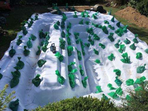

Das Vlies eingebaut. Ging echt gut. Mit Heißluft verschweißen....

Hallo Farmer,
danke für die Info :)
Ich habe nun keinen Zement drauf gestreut. Den Sand habe ich schön feucht gehalten und dann die Sicherungsfolie darüber gelegt.
Heute werde ich die ersten 25 Säcke Trasszement holen....
Zum Vermörteln besser 0-2 oder 0-1 Sand holen?
Muss der Sand gewaschen sein?

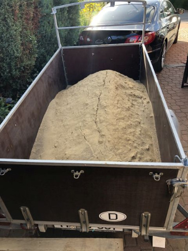

11 Aug. 2019 13:11 #28917 von the_farmer
ich würde für alles trass nehmen, die ausblühungen fressen sich durch.
sand mit 0/1 anteil kannst du nicht verdichten.
stell dir murmeln vor . ein glas mit gaaaaaaanz vielen gaaaaaaaaanz kleinen murmeln. du kannst drücken wie du willst.
hast du murmeln in etlichen größen (z.b. schotter) kannst du die zwischenräume ausfüllen, drücekn verschieben.
evtl riesel dünn zement auf den sand und gieß den ganz vorsichtig...

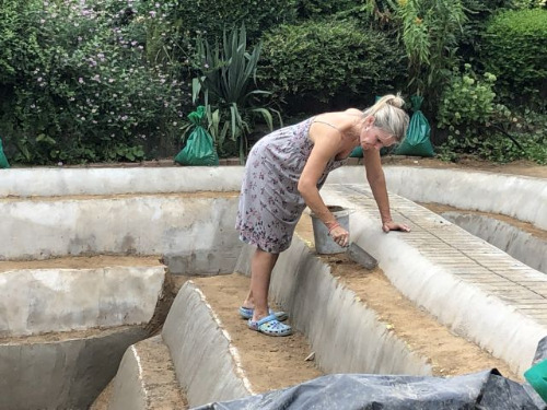

11 Aug. 2019 07:49 #28916 von Teichmädel
Am nächsten Tag....
Morgens früh ins Kieswerk gefahren und Maurersand geholt. Bei uns gibt es diesen sogenannten Schwemmsand nicht. Das einzige, was hier annähernd zu bekommen ist, ist Maurersand mit einem Lehmanteil und einer Korngröße von 0-1.
Familienprojekt.... :) Heute brauchte ich tatsächlich die Hilfe von allen... Anica beim Eimer voll schaufeln. Henrik und Tina haben die Eimer in die Baugrube geschleppt.
Am Nachmittag waren dan alle Stufen und der Boden mit Sand bedeckt.
Was sich mir aber noch nicht erschließt...
Ich habe zwar versucht, den Sand mit dem Glättbrett zu verdichten und auch ständig feucht zu halten aber wenn er trocknet fängt er an zu rieseln.
Wie löse ich es das Vlies auf der Sicherungsfolie und später die Teichfolie zu verlegen, ohne das der Sand unter der Sicherungsfolie herunterrutscht? :unsure:
Hat dazu jemand eine Idee? Oder einfach rieseln lassen?

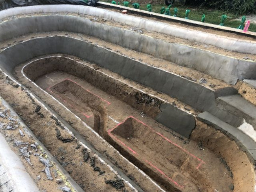

11 Aug. 2019 07:39 #28915 von Teichmädel
Was die letzten Tage geschah....
Alle Schrägen wurden wegen Wühlmaus und Co. vermörtelt. :S
