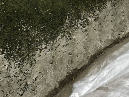

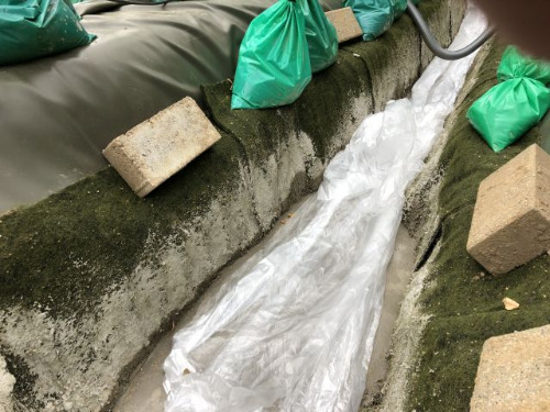

Ich hab es machen lassen und kann nur berichten, was ich bei den Profis gesehen habe.
Die haben das recht dünn mit der Hand in die Matte einmassiert (natürlich Handschuhe anziehen). Vielleicht so 10 Minuten später kam dann der Kollege mit dem Schlauch von der Estrichmaschine und hat final vermörtelt. Zum Schluß miot der Kelle glatt gezogen.

Rein vom Hausbau würde ich das eher etwas dicker machen also nicht so flüssig und mit Schwung anwerfen. Hab dazu so eine Putzpistole verwendet. Funktioniert mit Pressluft. Allerdings bis morgen sowas zu bekommen? Gäbe es für ca 60 € bei Amazon. Mit so einem Gewebe hab ich aber auch keine Erfahrung.
06 Sep. 2019 16:33 #29054 von Teichmädel
Hallo Ihr lieben,
ich brauche bitte dringend eurer Fachwissen :)
Mc.puy hat uns ja schon den Tipp mit den Backsteinen zum beschweren der oberen Stufe gegeben und dafür bin ich schon richtig dankbar :kiss:
Dennoch stellen sich mir ein paar Fragen, wo ich nicht weiter komme.
Damit ihr wisst um was es geht, erstmal ein paar Bilder.
Also das ist der Filtergraben. Nach dem ich die Verbundmatte angeklebt und beschwert habe, habe ich zuerst den Boden vermörtelt. In der Hoffnung das sich so die Folie und die Verbundmatte vernünftig setzt.
Im ersten Arbeitsgang habe ich den Mörtel sehr dünn angesetzt und habe versucht ihn mit einem groben Nylonhandfeger in die Verbundmatte einzuarbeiten. Dieses war aber meiner Ansicht nach irgendwie komisch. Erst habe ich versucht die dünne Pampe mit dem Besen aus dem Eimer an und in die Verbundmatte einzuarbeiten. Dabei hatte ich das Gefühl, das die Verbundmatte förmlich das Wasser aus dem Mörtel zieht und das dicke nun gar nicht mehr an der Matte halten wollte.
Zum Schluss habe ich die Pampe auf den Boden gekippt und mit dem Besen an den Seiten hochgezogen und reingerieben.
Dabei hatte ich das Gefühl mehr die Fasern aus der Matte zu ziehen, als das der Mörtel daran haftete.
Deshalb meine Frage, wie ich weiter Vorgehe.
Muss die Matte erst Nass gemacht werden, damit sie nicht das ganze Wasser aus dem Mörtel zieht?
Oder muss die Mischung so dünn wie Wasser sein?
Was vermörtel ich als nächstes? Schräge oder obere Stufe?
Ich habe Angst aufgrund der schmalen Stufe, dass sich die Matte, wenn ich erst oben vermörtele, nach unten auf den Weg macht :unsure:
Fragen über Fragen....
Es wäre super schön, zeitnah von euch zu hören, da es bereits morgen weiter gehen soll.
Eine etwas ratlose Chrissi :unsure: :unsure: :unsure:

23 Aug. 2019 22:40 #28958 von mc.puy
Hallo Teichmädels,
zum Vermörteln des Filtergrabens: Könntet Ihr die 10 cm breite Stufe nicht flächendeckend mit Pflastersteinen oder Backsteinen beschweren und erst die Schräge vermörteln und den Mörtel etwas anziehen lassen?
Falls Ihr per Hand den Mörtel auftragt, sollte sowieso im ersten Arbeitsgang zunächst eine dünnflüssige Mischung in die Verbundmatten gerieben werden.
