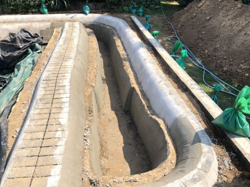

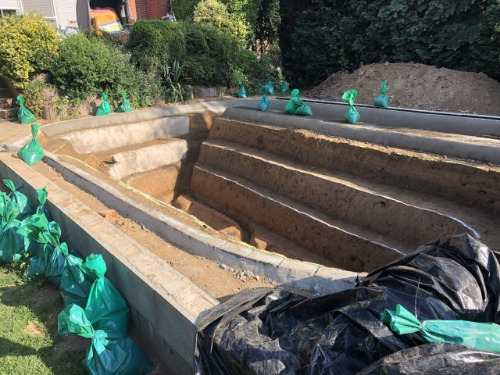

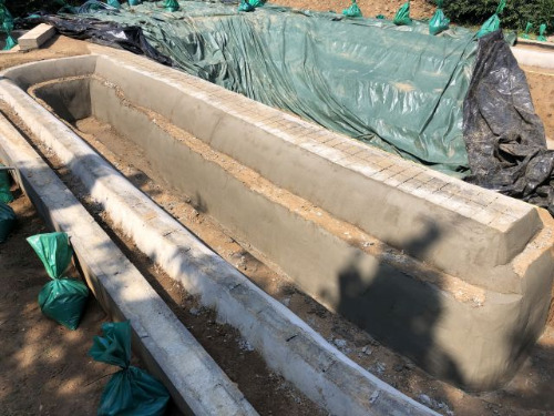

04 Aug. 2019 07:30 #28892
von Teichmädel
Chrissi und Tina
Hallo ihr lieben,
heute mal ein kurzes Update, über den derzeitigen Stand bei uns.
Eigentlich wollten wir ja schon die Folie drin haben und bereits mit dem vermörteln begonnen haben aber leider hat uns da die Wühlmaus und einige Hinterlassenschaften aus Zeiten, wo hier vermutlich noch gar kein Haus stand.
Somit habe ich mich dafür entschieden, unter der Folie schon die Schrägen zu vermörteln.
Gestern habe ich dann auch endlich den FG fertig vermörtelt. Die Stufen will ich "nur" mit Sand abdecken.
Ist auch eine gute Übung für das spätere Vermörteln der Verbundmatte :silly:
Auf einer 50er Stufe sollen später Trittsteine gesetzt werden, meint ihr, dass es da Sinnvoll wäre,die Stufe unter der Folie besser mit einer Mörtelschicht zu überziehen? Ich dachte da wegen der Gewichtsverteilung....
Oder reicht es, später auf der Verbundmatte Mörtel aufzubringen und dann nochmal Vlies unter die Steine zu legen?
LG Chrissi
