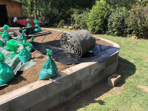

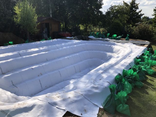

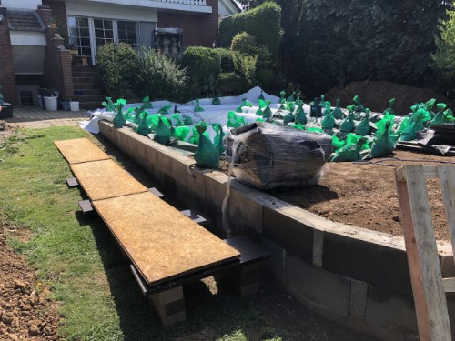

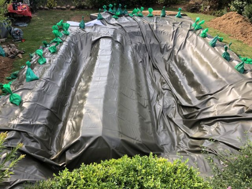

20 Aug. 2019 07:09 #28933
von Teichmädel
Chrissi und Tina
Und weiter geht es.......
Morgens Folie geliefert und am gleichen Tag das Vlies eingebaut.....
Eigentlich waren für Abends Helfer organisiert um die Folie zum Startpunkt auf die Mauer zu hiefen.
Bis.... Ja bis Tina auf die Idee kam, lass uns doch die Folie schon mal in die Sonne bringen, damit sie geschmeidig wird.
Kurzerhand Rampe gebaut und die Folie mit dem Hubwagen bis fast auf die 60cm Höhe befördert und dann rüber gekippt.
Was sind schon 170 kg
Girlpower halt :laugh: :laugh: :laugh:
Da liegt sie.....
Sandsäcke alle raus....
.... und Folie drin.
Die Helfer konnte ich dann absagen :silly:
Heute wollen wir die Falten versuchen zu glätten.
LG Chrissi
