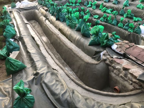

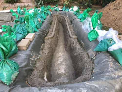

17 Sep. 2019 11:34 #29126 von Teichmädel
So nach den tollen Tipps, hier nun ein aktueller Stand zu unserem Bau.
Im Moment bekommt der Filtergraben etwas mehr Aufmerksamkeit, da wir versuchen möchten ihn tatsächlich noch in diesem Jahr zu bepflanzen. Ob es gelingt, wir werden es sehen. Ob es schlau ist, ich bin mir nicht sicher. Allerdings sagte man mir bei NG, dass ich sogar noch im Oktober bepflanzen kann :unsure:
So sah der FG nach der ersten Schicht aus. Ich habe tatsächlich den Mörtel mit der Hand in die Matte gearbeitet :sick:
Und das, dass ich schon als Kind es gehasst habe mit Matsch zu spielen :S

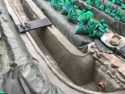

Ein paar Tage später kam dann die zweite Schicht drauf. Leider mache ich das alles alleine und kann nicht nass in nass arbeiten. Vor der zweiten Schicht habe ich noch die Aufkanntung für die obere Stufe gemacht, damit mir später der Sand nicht abhaut. Ich vermute jedoch, dass die nicht hoch genug geworden ist.
Damit war die Arbeit, vor der ich am meisten Respekt und auch ein wenig Angst hatte, erledigt.

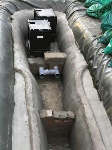

Als nächstes kamen die Pumpenschächte und die Mauern für die Filter dran.

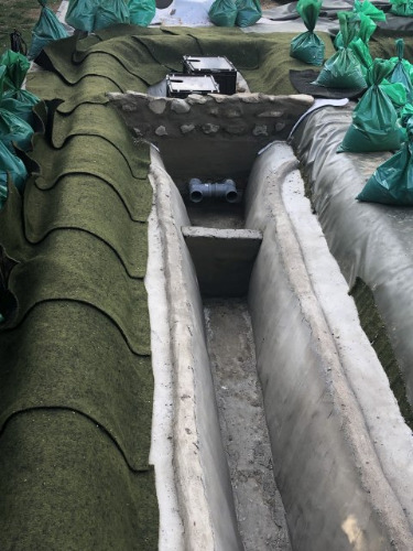

Mauern im FG fertig und begonnen die Ufermatte zu verlegen.
Langsam wird es :)
Jetzt fehlt noch der Rest Ufermatte im FG, aber leider ist derzeit das Wetter mal wieder sehr durchwachsen.
