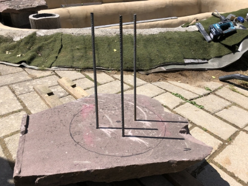

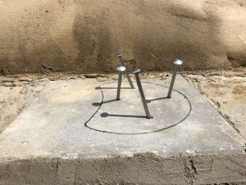

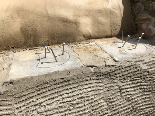

Auf Empfehlung von Norbert habe ich Löcher in die in Mörtel gesetzten Gehwegplatten gebohrt, dort Dübel rein und 120 mm lange Schloßschrauben rein gedreht. Durch den Vierkant an den Schrauben konnte man diese prima mit einem Maulschlüssel fest ziehen.
Leider habe ich keine Edelstahldübel (war auch Norbert`s Empfehlung) bekommen, da musste ich doch Messing nehmen.

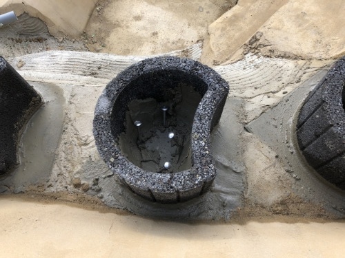

Anschließend habe ich die unteren Pflanzsteine in Mörtel gesetzt. Das habe ich schon am Montag vorbereitet, damit der Mörtel noch etwas abbinden konnte.

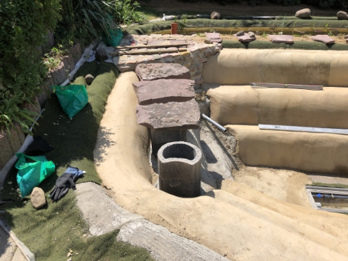

Als erstes haben wir die Steine auf die Säulen gelegt und mit Richtscheid und Wasserwaage die höhe zum Wasserstand geprüft. Mir war es wichtig, dass zum einen natürlich bei vollem Teich, die Steine nicht unter Wasser stehen und bei sinkendem Wasserstand (durch Verdunstung) nicht die Steine in der Luft schweben.
Dabei stellte sich herraus, dass ich jede Säule zwischen 3 und 4 cm kürzen musste.

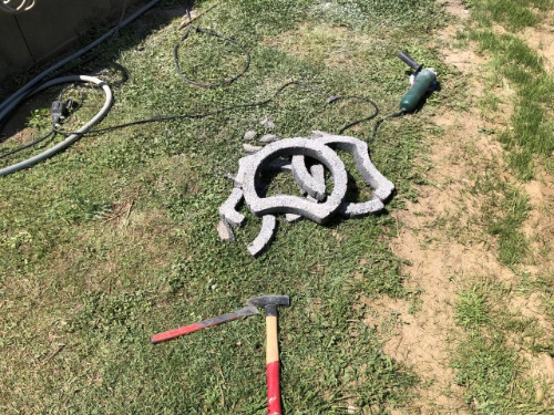

Ich hatte mit so etwas schon gerechnet und habe vorsorglich 10 Steinscheiben für die Flex mitgebracht.
So begann ich die erste Säule zu schneiden. Dabei stellte sich heraus, dass ich die härte der Pflanzsteine unterschätzt hatte. Schwubs waren 5 von meinen 10 Scheiben aufgebraucht.
Damit hatte ich nicht gerechnet :S
Zum Glück bot mir unser Nachbar seine große Flex mit Diamantscheibe an. Die ging dann durch wie Butter. :laugh:
Die Säulen wurden mit Beton gefüllt.
Da Norbert empfohlen hat Baustahl einzubauen und diesen 5 cm oben überstehen zu lassen, wollte ich dieses auf jeden Fall auch machen.
Die Frage war nur Stein erst bohren und dann mit dem Baustahl in den feuchten Beton zu stecken, oder erst Stahl in den Beton und dann den Stein bohren?
Wie probierten es mit der ersten Möglichkeit.
