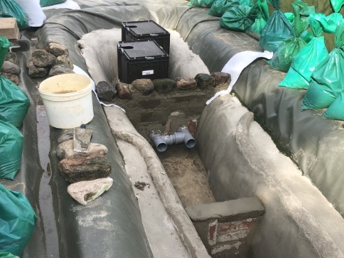

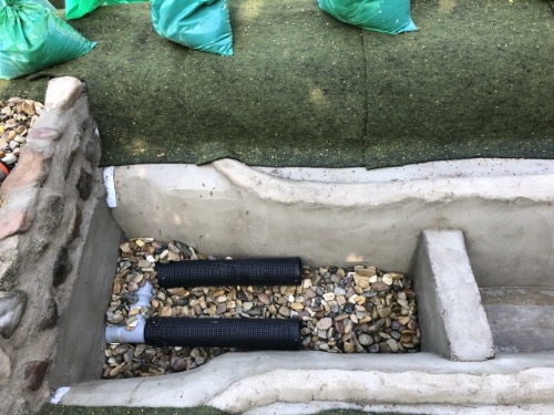

Hallo Susan,
danke für das Lob
Ja, wir haben zwei Pumpenschächte verbaut.
Eine Pumpe soll den Filter speisen, eine zweite soll irgendwann mal für den Wasserfall sein.
Vorfilter haben wir zwei eingebaut, allerdings haben wir die 1 Meter langen Filter um gut 40 cm gekürzt.
Ich habe euch mal zwei Fotos angehängt.
Was meinst du mit Sand? :blush:
LG Christin

Hallo Teichmädels mit Bewunderungverfolgen wir eure Doku. Wir sind auch 2 Frauen benötigen aber Hilfe von aussen. Eure Konstruktion vom FG interessiert momentan besonders. Wenn wir es richtig gesehen haben habt ihr 2 Pumpenschächte , wie viel Vorfilter habt ihr genutzt? Dann habt ihr unter dem Kies Sand...war das eure Idee oder Naturagart?LG aus Magdeburg... Marion u Susan
