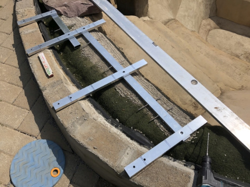

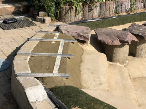

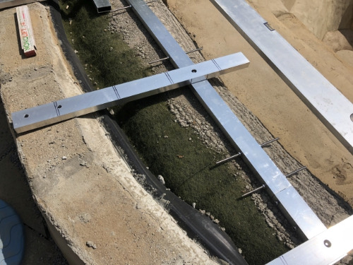

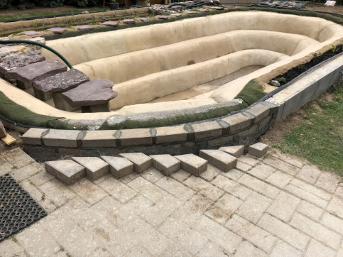

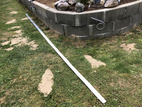

Als nächstes sollte die Treppe ich den Teich fertig gestellt werden.
Die oberste Stufe soll mit Bankirai belegt werden.
Dazu habe ich auf der Aussenseite der Stufe eine kleine "Mauer" aus Betonsteinen die noch vorhanden waren, gesetzt.
Auch die Steine der gepflasterten Fäche vor der Treppe habe ich zugeschnitten und neu gesetzt.
Damit ich das Holz für die Stufe fest bekomme, habe ich aus Aluprofilen eine Unterkonstruktion gebaut.
Anschließend wurde die oberste Stufe vermörtelt.
Auf dieser Konstruktion will ich die nächsten Tage dann die Bankirai Bretter montieren.
LG Christin

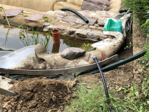

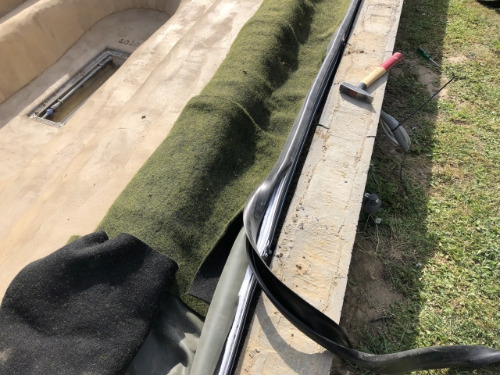

Weiter ging es nun mit dem Uferband...
Dieses wurde trotz der "stressigen" Zeit bei NG sehr schnell geliefert.
Dafür ersteinmal ein großer Dank an das gesammte Team von NaturaGart. :kiss:
Als es geliefert wurde, lag dem Paket die Einbauanleitung bei. In dieser wird darauf hingewiesen, dass man die Rollen mit dem Uferband nach lieferung möglichst Zeitnah ausrollen soll.
Das habe ich auch gemacht.
Ich muss gestehen, dass ich mir das leichter vorgestellt hatte :blink:
Da fehlt mir wohl doch etwas Kraft für.... :sick:
Nach dem Ausrollen sah das Uferband sehr wellig aus.
Aber mit Geduld und vielen blauen Flecken an den Knien und Oberschenkel bekommt man es weitestgehend grade.
Beim Einbau habe ich natürlich auch kleine Fundamente für die Halter vom Uferband gemacht. Da habe ich zwei Techniken ausprobiert.
Die erste, so wie von NG empfohlen, die Halter am Uferband montiert und dann einbetoniert.
Das ging für mich ehr schlecht....
Die zweite, erst die Halter einbetonieren und dann das Uferband montieren, war für mich besser.
Wobei der letzte Halter, an dem zwei Stangen Uferband sich treffen, erst einbetoniert wurden als das Band montiert war.
Ich hoffe man kann verstehen was ich meine... :blink:
Auch hier das Uferband in die richtigen Bögen zu biegen, war für mich echt schwerst Arbeit...
Einziger Vorteil den ich habe, an den beiden Längsseiten des Teich kann ich das Uferband an den Schalsteinen andübeln und muss dort keine Fundamente machen. :woohoo:
Und so habe ich mich um den ganzen Teich gearbeitet.
LG Christin

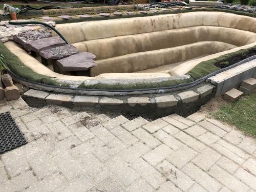

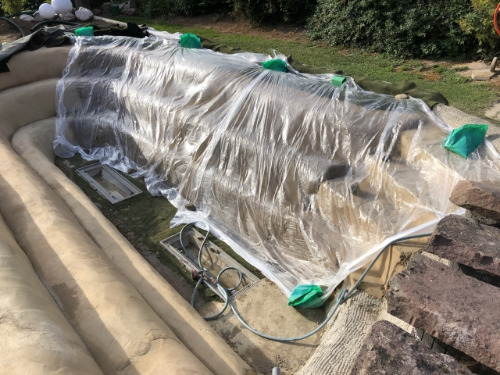

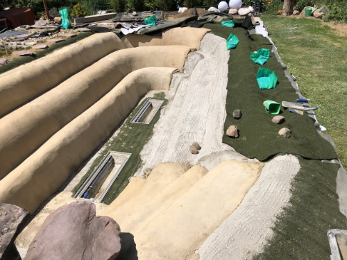

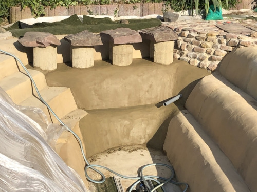

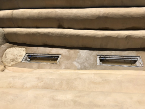

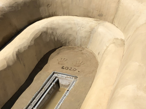

So, heute komme ich auch mal wieder dazu, ein paar Bilder einzustellen. :woohoo:
In den Letzten Tagen war das Wetter super und ich konnte eine Menge schaffen.
Das Vermörteln ist weiter gegangen.....
Es fehlte nach dem setzen der Trittsteine noch eine Seite, unter den Trittsteinen und der Boden.
Was ich dabei festgestellt habe, man sollte nicht an der Folie sparen. Diese 1,99€ Folie ist sooooo dünn, dass geht gar nicht.
Bei den Trittsteinen wollte ich ursprünglich die Säulen auch glatt putzen, aber das ging irgendwie nicht.
Egal wie ich es angefangen habe, der Mörtel wollte nicht an den Pflanzsteinen haften. Nach Rücksprache imt einem Maurer im Ruhestand ergab dann, dass es wohl daran liegen würde, dass in der Betonmischung der Pflanzsteine irgendeine Substanz sein muss, die verhindert, dass der Mörtel haftet.
Ich habe dann mit einer recht dünnen Mischung die Säulen eingerieben und nun sind sie zumindest Sandfarben. Leider ist die Oberfläche damit auch rau.
Zum Schluß kam der Boden an die Reihe....
Da unser Großer mir beim Mischen und Eimer schleppen geholfen hat, musste er sich natürlich im Boden verewigen.... :kiss:
Damit war, bis auf die oberste Treppenstufe, die in den Teich führt das vermörteln Geschichte....
LG Christin
