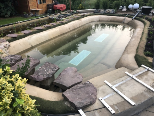

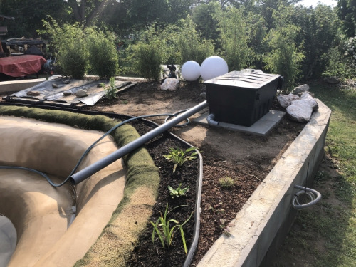

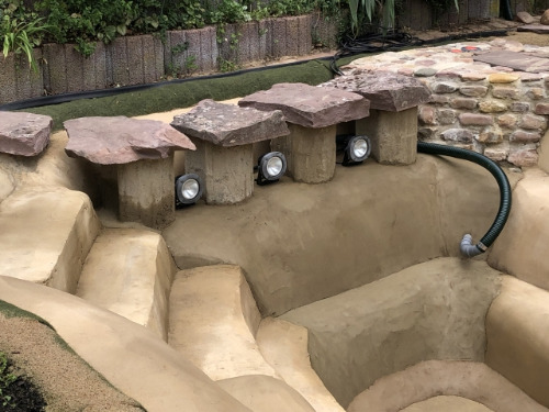

18 Juni 2020 08:08 #30075 von Teichmädel
16.06.2020 ist für mich ein tolles Datum :woohoo:
Heute kommt Wasser rein.... :woohoo: :silly: :woohoo:
Vorher noch die Unterwasserbeleuchtung einbauen.
Den Teich erneut gründlich spülen und die Dichtungen an den Sedimentfallen einbauen.
Und dann..... Wasser marsch....
Da ich aus meinem alten Teich noch einen Filter hatte und der von der Größe auch für diesen Teich noch reichen sollte, habe ich ihn komplett überholt und schon einmal aufgestellt. Später wird er noch umbaut, wenn der Steg gebaut wird.
Es läuft....
Am Abend sah es dann so aus.
Ich bin total glücklich :woohoo:
Nach 2 Jahren und einem Monat Bauzeit, endlich Wasser.
Alleine 1,5 Jahre Bau der Zuleitungen und der Schalsteinmauer und der weiteren Infra war ein echter Gewaltakt.
Der Bau des eigentlichen Teiches hat ca. 6 Monate mit etwas Winterruhe und gesundheitlichen Problemen gedauert.
Ich freue mich, dass nun endlich Wasser drin ist.
Da die Oberste Treppenstufe noch ein paar Tage aushärten muss, kann ich nur etwas Unterhalb der Stufe auffüllen.
Arbeiten sind noch etliche zu machen, bevor alles fertig ist.
Es fehlt noch der Steg, die Oberste Stufe mit Bankirai belegen und später noch die Schalsteinmauer verkleiden.
Langweilig wird es mir bestimmt nicht und ich habe festgestellt, dass diese vielen kleinen Sachen weitaus mehr aufhalten und weniger zu sehen sind.
LG Christin
Chrissi und Tina
Hurra, unser Teichbau hat begonnen :-)

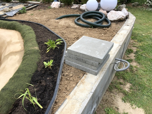

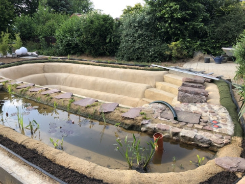

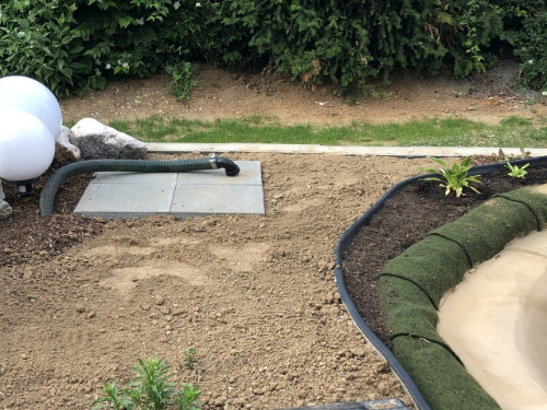

18 Juni 2020 07:51 #30074 von Teichmädel
Der Ufergraben wurde mit Boden verfüllt und die ersten Pflanzen sind schon eingezogen :woohoo:
Auch der Filtergraben hat sich schon ganz gut entwickelt :)
Im Filtergraben gastieren derzeit etliche Goldfische, da diese aus meinem alten Teich in Hannover evakuiert werden mussten.
Die sollen später im ST ihre Runden schwimmen können.
Leider ist es für die Bande aber derzeit recht eng, aber nicht mehr für lange.
Es geht in den Endspurt :laugh:
LG Christin
