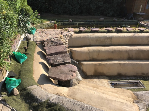

01 Juni 2020 14:16 #29885 von Teichmädel
Teichmädel schrieb:
Georgs Teich schrieb: Ich beneide dich, diesen Arbeitsschritt habe ich noch vor mir.
Hast du aber toll hinbekommen.
Sieht sicher mega aus wenn mal Wasser drinnen ist.
Hallo Georgs Teich,
Danke!
War eine echte Herausforderung.
Gestern habe ich weiter vermörtelt. Wenn alles klappt, dann bin ich am Sonnabend damit fertig.
Weiß eigentlich jemand, wie lange der Mörtel trocknen muss, bis Wasser rein darf?
Wie oft muss ich denn spühlen, bis der Kalk so weit wie möglich raus ist?
Und wie lange sollte ich warten, bis dann die Fische vom Filtergrabe in den ST umziehen dürfen, ohne das sie Schaden nehmen?
Euch allen einen schönen Freitag
LG Christin

28 Mai 2020 07:14 #29853 von Georgs Teich

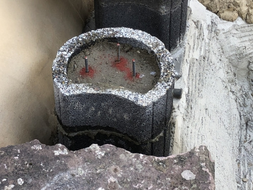

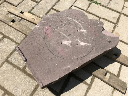

27 Mai 2020 18:25 #29848 von Teichmädel
Hier nun die Auflösung :laugh:
Die Idee den Triitstein mit sammt dem Baustahl auf die Säule zu setzen war blöd, doof, und richtig schei...
Wir haben den ersten Stein zwar dann irgendwie auf die Säule zu bekommen, aber es war eine echt blöde Idee. :sick:
Auf die mit Beton gefüllte Säule war als letzte Schicht ein Mörtel aus Trasszement, der den Stein dann ankleben soll. Leider musste man so genau den Baustahl in die Pampe einführen, dass kein Spielraum zum ausrichten blieb.
Wir hatten ja noch vier Steine um es jetzt besser zu machen.
Diesmal Säule mit Beton gefüllt und dann den Baustahl rein.
Auf die Spitzen des Baustahl habe ich Kreidepulver für eine Schlagschnur gestreut. Dann haben wir den Stein, so wie er später sitzen soll, kurz auf die Spitzen des Baustahl abgelegt.
So hatten wir die Markierungen für die Bohrlöcher.
Steine gebohrt, Mörtel auf die Säule und dann den Stein aufgelegt.
Das hat dann besser geklappt als der erste Versuch.
So habe wir am Dienstag dann alle Steine setzen können.
Ich war danach echt fertig aber auch froh, dass die nun stehen.
Danke nochmal an Norbert für seine Tipps und das auch noch am Sonntag :woohoo:
