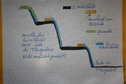

07 Sep. 2019 10:54 #29066 von mc.puy
Guten Tag Teichmädels,
mit dem Wetter das ist ärgerlich.
Ich habe Euch mal eine Skizze gemacht, wie unser mörtelerfahrener Nachbar vorgegngen ist.
Die Latten bastelten wir nach dem Abbinden wieder heraus. An Rundungen, wo keine Latte liegen kann, habe ich mit der Hand eine Aufkantung modelliert.
Manche Teichbauer haben die Ufermatte gleich noch unter die dicke Mörtelschicht gelegt. Dann kann diese später nicht hochschwimmen und man erspart sich das Ankleben. Wir haben die Ufermatte so lang gelassen, dass diese vom Substrat auf der obersten Stufe beschwert wird. Im Schwimmteich haben wir die Matte mit dem Kleber von Naturagart angeklebt, funktioniert gut.
Habt Ihr mal " Aufkantung" in die Suchfunktion eingegeben? Da kann man auch eine Menge Ratschläge finden.
Habt Ihr den Mörtel von Naturagart genommen? Wenn ja, denkt vielleicht doch über eine Putzmaschine nach! Mit fünf Leuten schafft Ihr den ganzen Teich an einem Tag. Nicht wegen der Zeitersparnis, sondern die Buckelei mit X Mörteleimern in den Teich.
Ich möchte nochmals erwähnen, wir sind keine Profis und haben sicher auch einiges falsch gemacht, Haben aus unseren Fehlern gelernt und unsere Vermörtelung hat bisher zwei Winter schadlos überstanden und die gesamte Anlage funktioniert.
Viele Grüße von Monika
