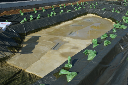

Hallo Sunny,
du baust einen Teich und es wird nicht der Estrich für dein Wohnzimmer. Bei meiner Teichgrube ist der Lehmboden auch nicht total glatt gewesen. Sanft verlaufende Mulden sind kein Problem. Es sollten keine kleinräumigen Löcher vorhanden sein. Man muss bedenken das der Wasserdruck die Folie in eine Loch drückt und die Folie dadruch stark gedehnt wird. In einer Mulde macht das gar nichts.
Durch die Vermörtelung des Grundes wird das alles ausgeglichen. Den Boden sollte man ja ca. 5 cm dick vermörteln. Dann sind es halt mal nur evtl. 3 cm und wo anders dafür 7 cm. Auch die Mörteloberfläche wird nicht ganz eben werden, auch wenn du mit einer langen Latte abziehst. Aber es wird auch kein Schrank aufgestellt, der im Lot stehen muss, sondern es kommt nur Wasser rein.
Da einzige was man evtl. machen kann ist, den Grund in Richtung der Sedimentfallen mit Gefälle auszurichten, damit der Mulm etwas leichter dorthin kommt. Aber wenn man häufig schwimmt wird es sowie alles aufgewirbelt und dann am einfachsten abgesaugt.
Wie man durch das Regenwasser sieht ist mein Teichgrund auch nicht gänzlich in der Waage. Das macht aber gar nichts. So ist zumindest meine Erfahrung.
