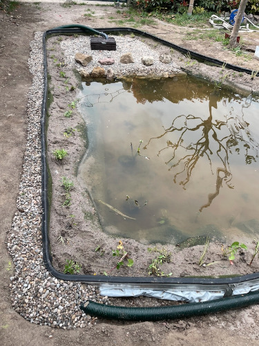

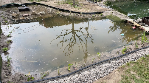

01 Mai 2021 18:58 #31722
von markusruebe
markusruebe antwortete auf Schwimmteich Projekt 2021

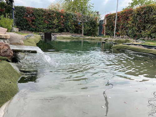

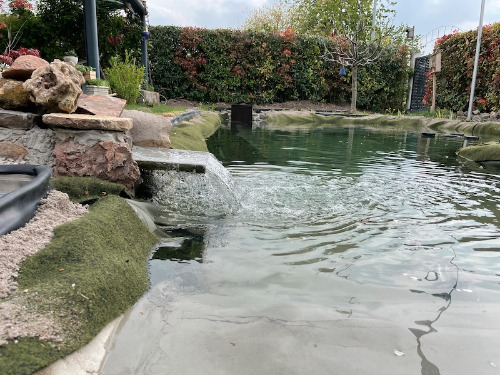

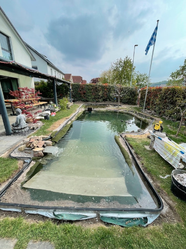

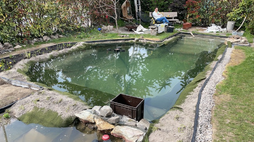

Heute war ein toller Tag!
Der Schwimmteich ist gefüllt!
Wir haben die letzten Pflanzen gesetzt. Die Ufermatten sind verklabt, die Quelle aufgebaut und am Uferband haben wir bereits Kies eingebracht.
Der Teich gefällt uns sehr - wir sind total zufrieden mit dem Ergebnis.
Auf der Ufermatte habe ich noch Blumensamen von Naturagart und den Dünger aufgebracht - daher warte ich noch mit weiterem Auffüllen, bis sich hier die ersten Pflanzen zeigen.
Der Skimmer funktioniert auch klasse - die Kirschblüten von der Wasseroberfläche hat er direkt eingesammelt.
Ich finde der Teich fügt sich super in den Garten ein. Ich freue mich schon, wenn die Pflanzen wachsen und alles ein wenig eingewachsen sein wird.
Eine Frage zur Pumpe: wie lange lasst ihr die Pumpen laufen? 7x24h oder macht ihr das über Schaltuhr?
Wie ist das im Winter? Wann schaltet ihr die Pumpen aus und wann im Frühjahr wieder ein?
Wünsche noch ein schönes Wochenende!!

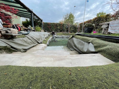

01 Mai 2021 06:20 - 01 Mai 2021 06:21 #31717
von markusruebe

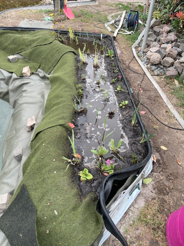

Hallo, vielen Dank für die zahlreichen Antworten! Ist echt gut die Erfahrung von anderen zu hören.
Das mit dem Mörtel sagt irgendwie jeder - ich hoffe, ich bereue es nicht.
Ich werde sehen, ob es ein Fehler war. Die Ufermatten sind geklebt.
Es kommt dann Sand darauf und es wird eingesät.
Wir freuen uns riesig auf den ersten Badetag.
Schönes 1. Mail Wochenende!

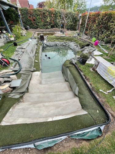

30 Apr. 2021 21:49 - 30 Apr. 2021 21:51 #31716
von Georgs Teich
Georgs Teich antwortete auf Schwimmteich Projekt 2021

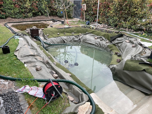

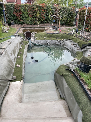

die Ufermatte wirst du ankleben müssen, ansonsten werden sie dir aufschwimmen.
Ich weiß nicht ob du es nicht bereuen wirst dass du nicht vermörtelt hast?!?
Wenn diese Falten akzeptabel sind wäre ich gespannt was für dich inakzeptabel ist
Letzte Änderung: 30 Apr. 2021 21:51 von Georgs Teich.

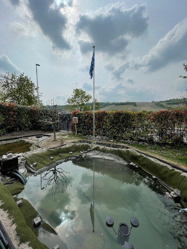

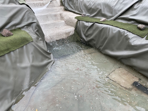

30 Apr. 2021 18:29 #31715
von markusruebe

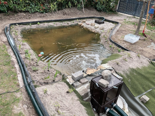

So - anbei mal wieder aktuelle Fotos.
Wasser habe ich bis knapp zur Teichstufe aufgefüllt. Bisher bin ich mit dem Resultat und dem Verlauf der Folie zufrieden. Die Falten sind akzeptabel.
Morgen gehts weiter.
