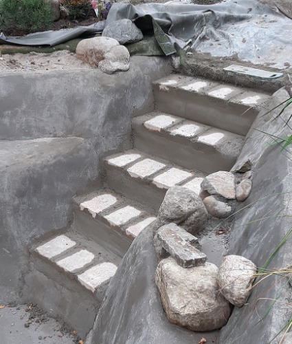

ja die Treppe war auch erst nur mit Mörtel geplant, dann hat meine Frau die Idee gehabt, das die sich vom Rest etwas abheben sollte. Wir haben dann diese Betonsteine gefunden und in Mörtel gelegt. Wir haben beim Bau alle umlaufenden Stufen ( die bei 55cm) im Teich wurden vorher abgerüttelt um diese Formstabil zu bekomen. Dafür hatte ich mir eine Rüttelplatte organisiert und nach dem Bau wieder verkauft. Bei unserem Lehmsandboden ist der Boden mal stabieler und mal nicht und hier wollte ich Risikoloser arbeiten. Wenn du deinen Außenbereich als Quasi Uferwall nutzt, solltest du dennoch einen Überlauf planen. Gerade ein Närstoffeintrag wegen einem zu hohen Wasserstand ist schnell passiert. Das Uferband ist aber etwas niedriger als der Uferwall, da musst du dann bei dir aupassen wegen der Dochtwirkung. Klar ist ein Uferwall im ersten Jahr keine Schönheit, aber der wächst schnell zu und ist auch ein kleiner Wellenbrecher wenn die Kids im Pool spielen...Unsere oberste Stufe im Wasserbereich (diese 10-15cm tiefe Stufe) ist komplett bepflanzt. Alle Pflanzen kommen mit weniger Nährstoff aus und bremsen , so unsere Hoffnung, auch den Wellengang.

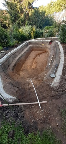

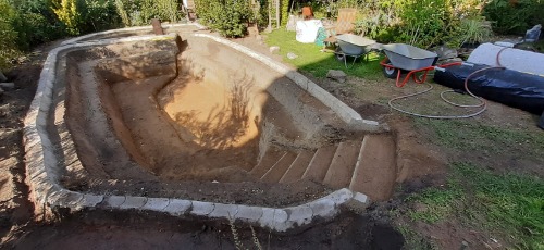

Soderle, auf dem einen Bild Treppe klein siehst du die eingebauten Hohlkammersteine. Die liegen auf einem Betonbett.

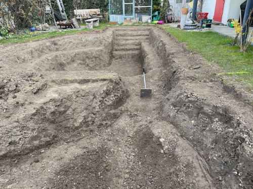

Rohbau 1 zeigt den fast fertigen Uferdamm und dem gerade im Bau befindlichen Dammdurchbruch. Auf der rechten Seite liegt ein Spaten. kurz dahinter ist bei uns der Ufwerwall um 1,5cm auf 2m niedriger als Notüberlauf. Funktioniert super. Einen weiteren Überlauf habe ich vor kurzen am Dammdurchbruch integriert. Der Wasserstand ist nun optimal und das auch bei einem Regenguss.

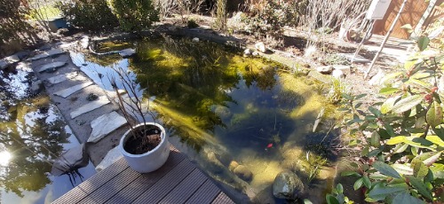

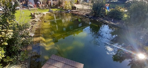

Die Bilder anfangmaerz sind vom 5.3. in diesem Jahr. Man kann sehen, das der Wasserstand im Schwimmteil links etwas höher ist als rechts im Filtergraben. Unterschied bei uns etwa 3cm. wir nutzen noch eine 10,000er Pumpe. ggf erhöhe ich hier die Leistung noch auf 12-15000 Liter, denn der Skimmer ist mir zur Zeit nicht effektiv genug.

zuerst einmal ist deine Formgebung eicht schön !! Kurz zur Info, der Wasserstand im Filtergraben ist immer niedriger als im Schwimmteil, daher haben wir unsere oberste Stufe etwas tiefer gemacht damit die Pflanzen im Sommer nicht trocken liegen. Gerade bei kleineren Teichen scheint das Sinn zu machen.
Den Damm zwischen Schwimmteil und Filtergraben haben wir auf gleicher Höhe mit dem Uferwall gemacht. Wichtig: du brauchst eine Überlaufzone in der der Uferwall niedriger ist, dann wird dir auch der Damm niemals überspült. Das haben wir hier aus dem Forum und es hat sich als wichtig gezeigt. Das Wasser sollte dahinter auch schnell versickern können.
Die Treppe haben wir mit Hohlkammersteinen stabilisiert. Wir haben auch einen sehr sandigen Boden und ich hatte Angst, das die mir absackt.

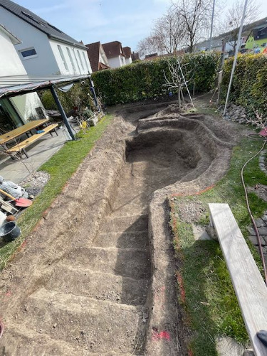

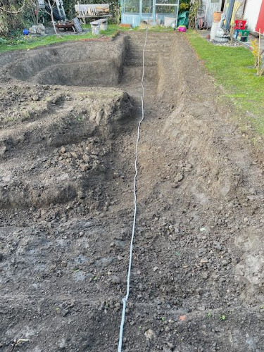

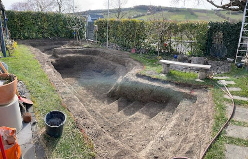

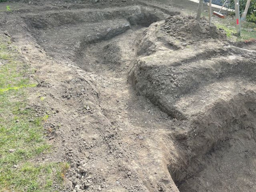

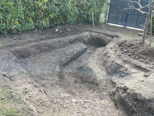

bin neu im Forum. In den letzten beiden Tagen haben wir die Grube für Schwimmteich und Filtergraben ausgehoben.
Heute habe ich das Aufmaß für die Folie gemacht.
Ich habe eine Frage - meine Teichfolie wird wohl in einem Stück durch Schwimmteich und Filtergraben verlegt. Wie macht man das mit dem Uferband am Übergang über den Damm zwischen Schwimmteich und Filtergraben? Ich hatte mir überlegt. dass das Uferband in dem Bereich etwas ansteigt, um die Folie über den Damm zu führen - oder wie habt ihr das gelöst?
Mein Boden ist recht durchmischt. Teils lehmig, teils steinig, teils locker / sandig. Bin mit mit den Wänden nicht sicher. Was habt ihr vor der Verlegung von Vlies und Folie gemacht, um kleinere Löcher (Steine rausgefallen etc.). zu verschliessen? Wie "glatt" war eure Wand - meine ist doch wellig und eher uneben. Da bin ich mir nicht sicher, ob die Folie das trotz 900er Vlies vertragen wird.
Wenn ihr Tipps für mich habt, freue ich mit über Feedback!
