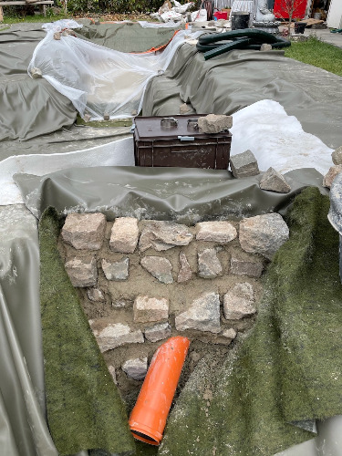

Jetzt sehe ich gerade beim Füllen des Filtergraben, dass die Abdichtung zwischen FG und Schwimmbereich nicht 100% dicht ist.
Gemauert hab ich aber schon .....
Ist das ein Problem? Ich denke durch die großen Durchmesser der Bodenabsaugung und den Skimmer läuft dann genug Wasser zurück.
Oder sollte das eine 100% dichte Sache sein

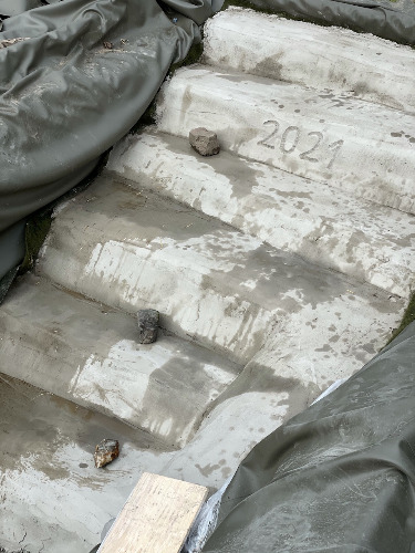

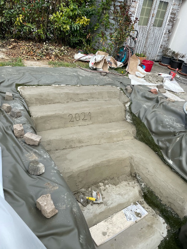

So - ich habe die Woche Urlaub genutzt und bin weit gekommen. Ich bin sehr zufrieden. Das Uferband ist auch schon eingebaut. Die Treppe gefällt mir - habe 2 Lagen Mörtel verwendet und es gibt keine Risse. Ich lasse das jetzt mind. 3 Wochen trocknen / aushärten.
Morgen spüle ich den Filtergraben schon mal aus - da hab ich nur wenig Mörtel verwendet für die Steinmauern. Dann bringe ich eine Mischung aus Sand und Erde ein - für die Pflanzen.
