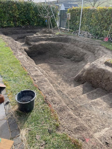

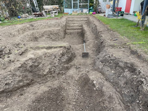

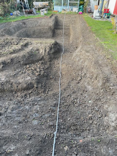

Hier die neuesten Fotos

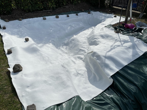

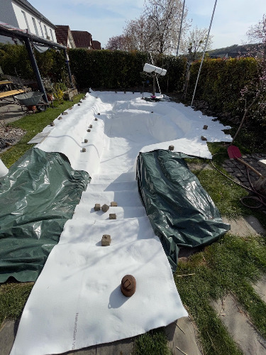

markusruebe antwortete auf Schwimmteich Projekt 2021

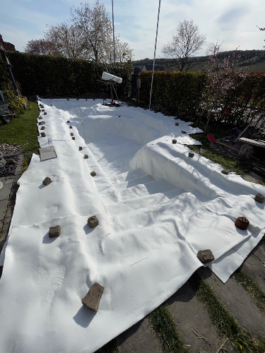

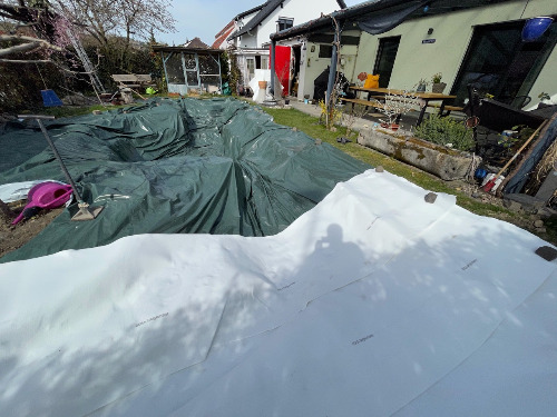

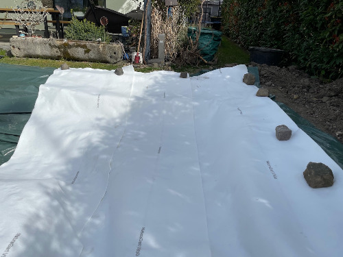

endlich kam die Lieferung an.
Leider ohne die Teichfolie
Wir haben das. 900er Vlies verlegt - das ging besser als erwartet.
Jetzt muss ich auf die Teichfolie warten - die kommt hoffentlich Anfang der Woche.
Dann gehts weiter.
Folie rein - Treppen mit Verbundmatte bekleben und mit Mörtel bedecken.
Hab jetzt verschiedenes gelesen wegen der Trockenzeit. 7-10 Tage möchte ich eigentlich nicht warten ... mal sehen wie der Mörtel abbindet.
Ich würde alles einbauen und dann im Filtergraben noch Sand für die Pflanzen einbringen und dann das Wasser einlassen.
Dann Pumpentest und Bau der Quelle, Pflanzen rein und zum Schluss das Uferband einbauen.
Was meint ihr? Ich möchte mit dem Uferbau warten bis das Wasser drin ist und sich die Folie gesetzt hat.
