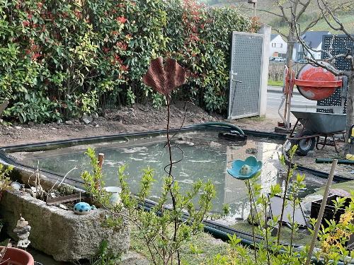

UPDATE:
Also - im Moment ruhen die Arbeiten - die Pflanzen sind gesetzt und ich warte bis Samstag - dann wird der Teich gefüllt!!
Eine Frage zu den Pflanzen: Die Lieferung von Naturagart kam super verpackt und perfekt beschrieben und mit Anleitung etc. an. Es wird einem wirklich leicht gemacht, die Pflanzen in der richtigen Reihenfolge zu setzen.
Vielleicht bin ich zu ungeduldig - aber aktuell sieht man an den Pflanzen keine Veränderung. Die Blätter sind noch dran - bei den Flachwasser / Zierpflanzen sind erste Blüten - aber die Unterwasserpflanzen sehen aus wie zu Beginn.
We lange dauert es - bei aktueller Witterung - bis man Wachstum sehen kann?
Sonst versuche ich mich noch in Geduld
Weitere Fotos nach dem Füllen!

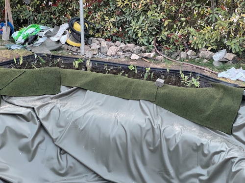

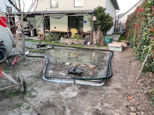

So - es hat sich wieder was getan.
Die Pflanzen wurden geliefert.
Alles super verpackt, toll beschriftet - gute Qualität. Ich bin sehr zufrieden.

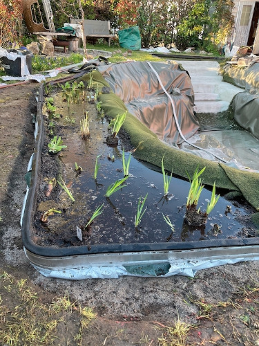

Der Filtergraben ist fertig - die ersten Pflanzen sind gesetzt. Die Pflanzen am Ufer setze ich nach dem Füllen.
Der Pflanzgraben wurde heute auch angelegt.
Den Rest des Ufers mache ich fertig, wenn das Wasser in 12 Tagen rein kommt.
Bis dahin muss ich jetzt etwas abwarten - hoffe, die Treppe ist dann auch richtig ausgehärtet und bricht nicht.
Dann noch den Schlauch zur Quelle verlegen und die Pumpe starten - wir sind alle sehr gespannt.

20 Apr. 2021 19:09 #31594
von markusruebe
markusruebe antwortete auf Schwimmteich Projekt 2021

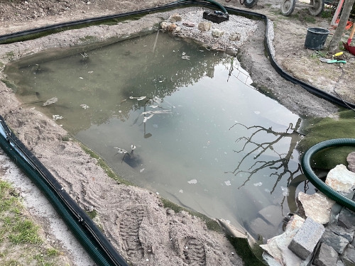

Update

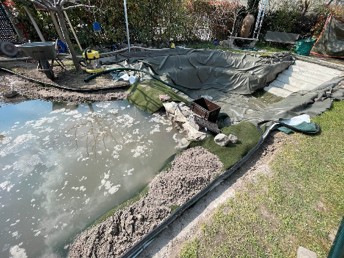

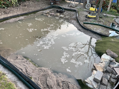

Heute wurde der Filtergraben mit dem restlichen Sand belegt und Wasser eingefüllt.
Der Garten wirkt gleich ganz anders.
Der Wasserspiegel hat mit dem Uferband auch gut gepasst - ich bin sehr zufrieden.
Was an Wasser vom FG in den Schwimmbereich läuft sind vielleicht 5 - 10 l.
Ich denke das geht. Klar füllt sich mit der Zeit der Schwimmbereich - aber bis zur Treppe ist noch Luft und die Tauchpumpe steht bereit.
Mal sehen, wie weit das Wasser bis morgen abgesunken ist - für die Pflanzen sehe ich erst mal kein Problem - ich kann ja immer wieder etwas Wasser nachfüllen ....
An der Treppe haben wir auch das Uferband montiert - die Ufermatte werde ich hier aber noch kürzen ... alles in Allem finde ich den Teich bisher Klasse!

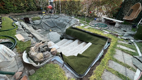

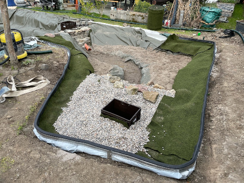

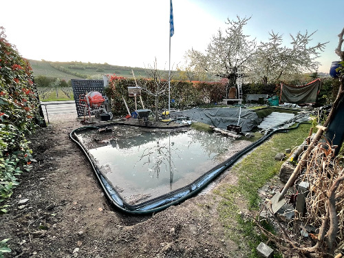

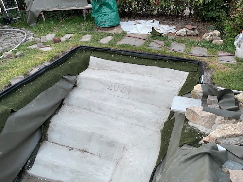

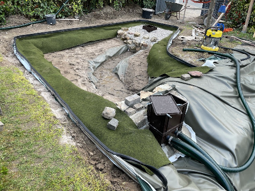

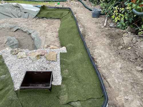

Gestern den letzten Tag Urlaub genutzt und den Filtergraben fertig gebaut. Fehlt nur noch Sand auf der oberen Stufe und Wasser.
Das Uferband habe ich in dem Bereich auch eingebaut. Das Anbringen der Gummilippe ist etwas fummelig - aber mit dem Ergebnis bin ich sehr zufrieden.
Hab ihr die Ufermatte geklebt oder liegt die nur lose auf und ist am Uferband geklemmt?

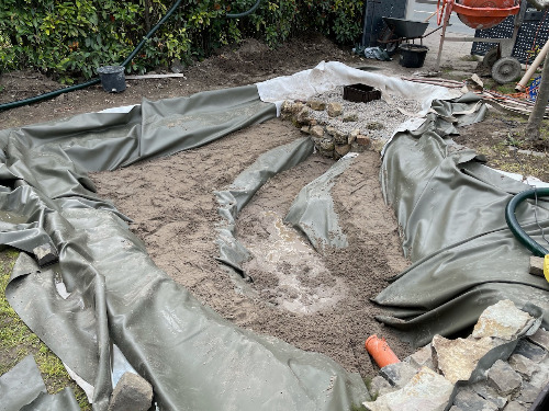

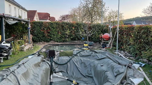

Heute den Rest Sand aufbringen und dann nochmals Wasser füllen. meint Ihr, dass Brunnenschaum eine Lösung wäre den Dammdurchbruch nochmals abzudichten - die Frage ist. ob ich den überhaupt an die Stelle mit der Leckage bekomme ....

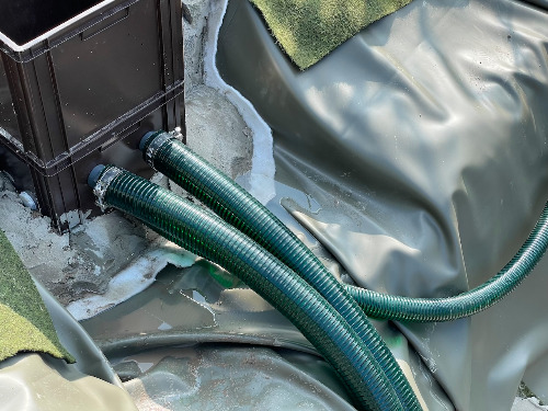

19 Apr. 2021 13:43 #31583
Alfons-Teich antwortete auf Schwimmteich Projekt 2021

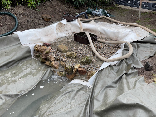

Hallo Markus,
nach Naturagart-Prinzip wird aus dem Filterteich abgepumpt. Dort ist im Betrieb der Wasserstand etwas niedriger (2-3 cm) als im Schwimmteich. Dadurch drückt das Wasser durch Skimmer bzw. Sedimentfallen nach. In Deinem Fall strömt eben noch etwas Wasser durch das Loch nach. Es wird nicht so viel sein, dass die Skimmer- oder Bodenabsaugleistung nennenswert schlechter wird. Also kein Problem.
Problem wird es erst, wenn Du die unvermörtelte beschädigte Folie im Schwimmbereich zur Reparatur trockenlegen musst und Du die Pflanzen im Filterteich erhalten willst... Dann läuft Dir der Filterteich langsam leer und Deine Reparaturstelle wird nicht trocken.
