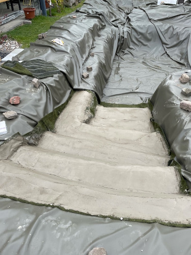

an dieser Stelle möchte ich darauf hinweisen, dass das Ziel bei der Verarbeitung von Beton oder Mörtel nicht das "Trocknen" ist, sondern das "Abbinden". Der Zement in der Mörtel- oder Betonmischung reagiert chemisch mit dem Wasser in der Mischung und härtet damit aus. In dieser Phase ist ein Wasserüberschuss weit weniger kritisch als ein Wassermangel. Deshalb wird immer wieder daran erinnert, bei Bauteilen, die eine große Oberfläche zum verarbeiteten Volumen haben (z.B. dünne Mörtelschichten wie bei der Teichvermörtelung) in den ersten 48 h regelmäßig die Oberfläche zu befeuchten.
Die Folie hilft in den ersten Stunden gegen das Auswaschen von Zementpartikeln durch Regen. Anschließend verhindert sie das schnelle Trocknen durch Sonne und Wind, damit immer genügend Wasser im Material für den chemischen Prozess zur Verfügung steht. Eine Hinterlüftung ist da eher schlecht !
Der Betontechnologe betont immer, dass die Endfestigkeit nach 28 Tagen erreicht ist. Das heißt, bis dahin laufen die chemischen Prozesse, die den Zement zu Kalkstein machen.
Die gute Nachricht: Das läuft auch unter Wasser, der Teich könnte also eher befüllt werden.
Die schlechte Nachricht: Bestimmte stark alkalische Zwischenprodukte, die noch nicht komplett reagiert haben, können ausgewaschen werden, was zu stark alkalischem Teichwasser führt.

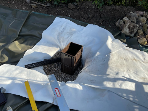

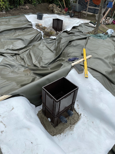

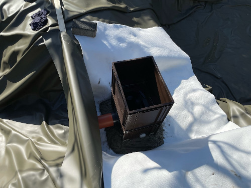

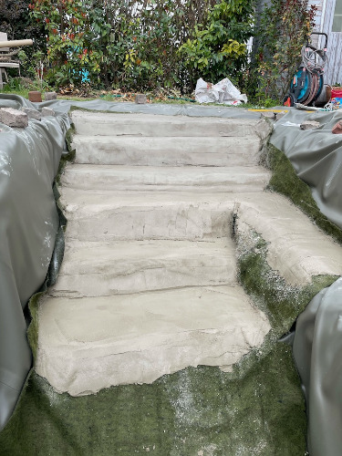

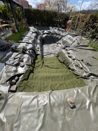

Gestern war ein guter Tag
Die Teichfolie liegt - die meisten Falten haben wir schon rausgezogen - grössere Falten gelegt.
Die Treppe ist mit Mörtel überzogen, der Pumpenschacht sitzt und der Saugsammler an der Dammdurchführung auch.
Leider sitzt der etwas hoch - da haben wir uns wohl beim Baggern vermessen
Ich habe Trasszementmörtel von einem örtlichen Baustoffhandel. Mein netter Berater bei NG meinte, eine Lieferung von nur 10 Sack wäre nicht rentabel - ich panzere nicht den kompletten Teich.
Heute geht's weiter - die Absaugungen am Boden möchte ich verlegen, am Saugsammler eine Steinmauer hochziehen und ggf. fange ich schon mal an, das Uferband einzubauen - die finale Höhe mache ich dann wenn Wasser drin ist.

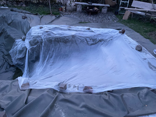

Alle vermörtelten / gemauerten Bereiche hatte ich heute Nacht unter Folie. Wir hatten 0° - ich denke das geht noch so halbwegs
Anbei die aktuellen Bilder.

also wir haben den Mörtel auch knappe 8 Tage trocknen lassen. Danach habe ich den abgebürstet und mehrfach abgespritzt. Die Trocknungszeit ist auch abhängig vom Wetter. Gerade jetzt solltet ihr den Putz beim antrocknen vor Regen schützen. In der Regel reicht eine Abdeckung über Nacht aus. Dann ist der Putz so stabil, das der Regen den nicht auswäscht. Die Folie sollte nur nicht aufliegen sondern unterlüftet sein, trocknet dann schneller. Nehmt ihr den fertigen Maschinenputz von NG oder mischt ihr selber?
