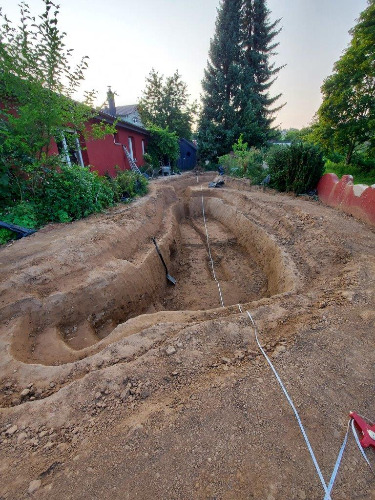

21 Juli 2021 12:51 #32607
Alfons-Teich antwortete auf Kleiner Schwimmteich - viele Fragen
Hallo Sunny,
auf den Fotos kann ich nur eine Grube für die Sedimentfalle entdecken.
Leider hast Du immer noch die Stufe im Boden. Ich wage einen letzten Versuch, Dir die auszureden. Du wirst nicht glücklich damit. Der Teichboden lässt sich schlecht reinigen, jemand wird sich den Fuß stoßen und stolpern. Man kann die Stufe nicht sehen. Selbst bei klarem Wasser hat man durch Wellenbewegungen so viele Reflexionen auf der Wasseroberfläche, dazu kommt die Lichtbrechung.
Es sind halt noch ein paar Schubkarren Lehmboden...
Ansonsten bist Du prima vorangekommen.
Weiterhin viel Erfolg !
21 Juli 2021 08:24 #32603
von Sunny123
Sunny123 antwortete auf Kleiner Schwimmteich - viele Fragen
Hier ist der aktuelle Stand:

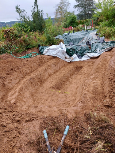

21 Juli 2021 08:22 #32602
von Sunny123
Die Folie ist bestellt, jetzt kommt die 10cm Stufe (fehlt an einigen Stellen noch) und das Vermörteln der Löcher an die Reihe. Ganz zum Schluss kamen noch zwei echt große Felssteine in der Teichwand zum Vorscheinen, da muss ich jetzt sicher einen Kübel Magerbeton + dicke Steine drinnen versenken.
Ein Teil der Uferkante ist oben auch (trotz verdichten) sehr bröckelig, dort werde ich auch versuchen mit Magerbeton Halt rein zu bekommen. Na egal, ich hole mir gleich mal ordentlich Sand aus dem Steinbruch.
Der Boden ist zu 2/3 begradigt, für das letzte Drittel warte ich mal ab, ob ich noch Hilfe bekomme, sonst mache ich mich selber ans Werk. Nicht unbedingt ganz gerade, aber es soll dann zumindest nicht mehr in alle Richtungen schräg sein.
Ich denke, das ist alles gut zu schaffen, bis die Folie da ist.
