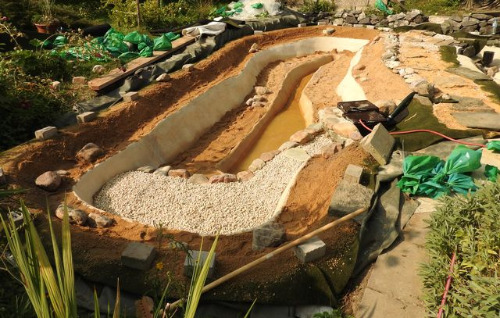

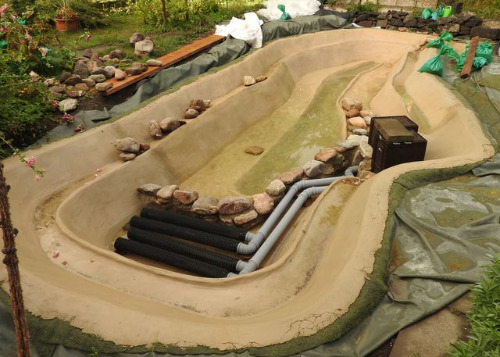

ja, die drei Fotos sind aus der selben Richtung aufgenommen. So kann man sehen, wie eigenartig die technischen Einbauten anfangs aussehen und wie sie sich verbergen lassen. Das dritte Bild hatte ich letzten Sommer aufgenommen, als mal die Natur den Teich kräftig aufgefüllt hat.

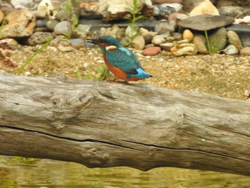

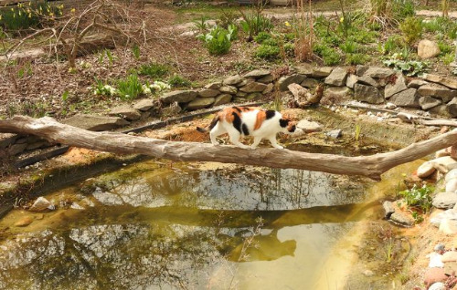

Ja, wir haben einen Treibgut-Baumstamm quer über den Filterteich gelegt. Unsere Katzen nutzen ihn sehr gern als Laufsteg. Wenn sie schlafen oder woanders rumstromern, ist der Stamm auch Jagdansitz für einen Eisvogel, der bei uns zwar keine Fische findet, dafür aber auch gern Rückenschwimmer fängt.

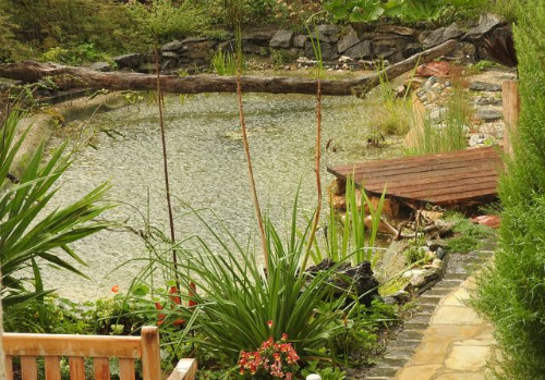

Ist das immer der gleiche Blickwinkel auf die Szenerie ? Beim Betrachten des letzten Bildes kann ich das kaum glauben. Ist ja wirklich superschön geworden. Liegt da hinten ein Baumstamm über dem Filtergraben?

meinen Optimismus bezog ich daher, dass ich in den letzten Tagen mal Fotos gesichtet habe, die ich unregelmäßig während des Teichbaus gemacht habe. Und da war ich Ende März (vor zwei Jahren) gerade dabei, mich zu freuen, dass unter der Schutzfolie im großteils fertig modellierten Schwimmteich nichts weiter kaputt gegangen ist über den Winter, und voller Tatendrang zu beginnen, den Filterteich auszugraben. Den habe ich noch vermörtelt, dann alles mit Vlies ausgelegt. Folie kam Mitte Juni rein, dann Verbundmatte, Schläuche, Kisten und mörteln, mörteln, mörteln. Ende August konnte ich füllen und noch bis zweite Hälfte September täglich ins Wasser springen.
Du bist jetzt nach meiner Zeitrechnung Mitte Juli und willst Dir professionell helfen lassen beim Vermörteln. Also wird 2021 Deine Badesaison !
Zur Inspiration anbei noch drei Fotos von meiner Lösung. Ansaugen wollte ich natürlich ganz am Ende des Filterteiches. Dort wäre aber der Pumpenschacht nicht gut zugänglich gewesen. Also habe ich die Ansaugfilter und den Pumpenschacht räumlich getrennt. Das Wasser leite ich über einen Quell-Trog und über einen Bachlauf zurück in den Schwimmteich. Da ich nicht wusste, ob das mit einer Pumpe und Verteilerventil gut funktionieren würde, habe ich zur Sicherheit zwei Schächte gesetzt. Die größte Herausforderung war für mich eigentlich, dass der Schacht durch die Hangneigung gefühlt sehr weit im Teich steht. Die Lücke zum Ufer (in meinem Fall Damm zum Schwimmteich) muss nachträglich gefüllt werden und das sollte trittfest sein. Außerdem sollte es auch stabil genug sein, um die Scharniere für den hochklappbaren Steg zu fixieren.
Vielleicht hilft Dir das, die für Dich beste Lösung zu finden.
