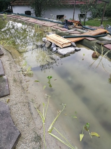

28 Okt. 2020 20:33 - 28 Okt. 2020 20:38 #30996
Lohschneider antwortete auf Löpys Teichbauprojekt
Also zum Thema "verstecken von Pumpenschacht/Saugsammler": das ist sehr einfach selber zu bewerkstelligen. Ich hab aus alten Paletten-Holz einen Abdeckrahmen gebaut. Kosten praktisch null,
Ist im Moment ein Provisorium, aber ich werd so die Plastikdeckel verstecken...
Letzte Änderung: 28 Okt. 2020 20:38 von Lohschneider.
