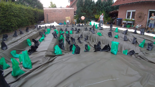

Lohschneider antwortete auf Löpys Teichbauprojekt
Der Verleiher der Putzmaschine war dabei, er hat den Mörtel in den Teich gespritzt. Zwei Jungs haben die gut 12 Tonnen Mörtel in die Maschine gegeben, dann noch ich mit einer weiteren Person mit der Glättkelle. Also 5-6 Personen waren wir, zusätzlich meine Frau und Tochter für Essen/Trinken und alles was so anfällt.

25 Juli 2020 19:35 #30312
von Loepy
Hallo Loschneider, wie viele Helfer hattest Du ?
