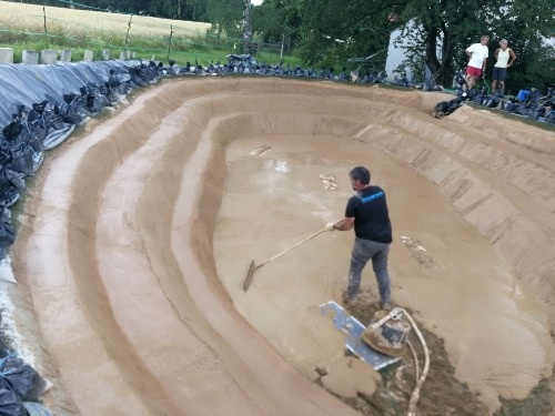

Danke, dachte auch das es am nächsten Tag zu früh ist.
25 Juli 2020 14:05 #30308
von Norbert
Norbert antwortete auf Löpys Teichbauprojekt
Das sehe ich eher nicht so. Über eine eingeschalte Betondecke kannst du laufen. Hier hast du aber gelegentlich Hohlräume im Faltenbereich. Das "Abbinden" ist dann zwar weitgehend erledigt, die Festigkeit wächst aber über mehrere Wochen. Nach 2 Tagen ist das ok, wenn darunter keine Hohlräume sind. Nach 1 Woche kannst du überall rumlaufen (hängt auch von der Schichtdicke ab).

Ach ja: wir haben eine PFT G4x benutzt. Hier gibg das beigeben der Farbe ohne Probleme. Wir befürchteten, dass wir vorher mischen müssen.

Was meinst du, wann kann man den Teich betreten? Der Verputzer meinte am nächsten Tag...
