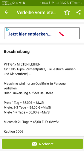

es gibt "idiotensichere" Maschinen, die praktisch keinen Bedienungs-Spielraum mehr haben, da kann man noch nicht einmal Farbe zugeben. Das ist aber eher die Ausnahme. Im Zweifelsfalle kann man die Verputzmaschine mit einem Tellermische kombinieren.
Du brauchst immer einen, der die Maschine kennt und am Laufgeräusch hört, ob alles in Ordnung ist.
Was gut geht: Die Verleiher wollen verleihen - und am liebsten an jemanden, der nichts kaputt macht. Davon kennen die etliche - und über den Weg klappt das fast immer. Siehe Lohschneider-Beispiel.

Hallo, also die Putzmaschine ist sehr verbreitet, siehe Bild vom Verleiher. Der schreibt es schon in der Anzeige: nur an qualifizierte Personen. Ich würde mir nie nur die Maschine leihen. Da gibt es einiges zu verstehen, zu verstellen usw. Da ist dann plötzlich der Schlauch verstopft oder andere Dinge. Also nur mit Bediener, meine Meinung.
Meine Naturagart Betreuer sagte mir, die Maschine kann keine Farbe beimischen, das müsse dann vorher extra passieren. Wir haben die Farbe aber zur Sackware in die Maschine geschüttet und es funktionierte einwandfrei.
Die Maschine pumpt in den Teich, der Schlauch war ca. 15m lang. Und in der Grube spritzt die Maschine den Mörtel an die Wände. Den Druck kann man verstellen, wenn man den Boden macht dann läuft der Mörtel als Masse und lässt sich wie Estrich verstreichen. Mein Boden ist glatt wie ein Kinderpo, die Wände sind nicht so glatt geworden.
Ich hätte Angst, meinen Teich über Monate in den Stadium ruhen zu lassen. Bei mir haben Wühlmäuse gewütet, ausserdem der Frost könnte Schäden anrichten... Ich würde das Vermörteln noch jetzt machen. Wenn das Wetter es zulässt.
