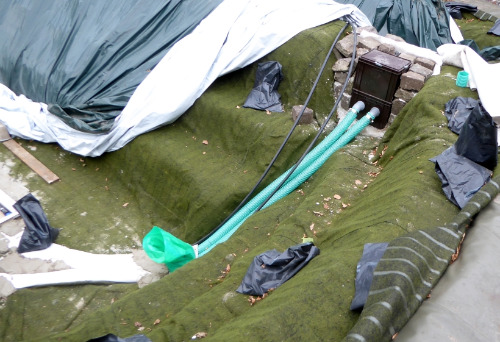

Hallo Löpy,
es ist schon eine Schande, dass man das wunderbare Regen- und Schmelzwasser des ganzen Winters wegpumpen muss. Deine Baustelle sieht jetzt nach Zielgerade aus - bald verputzen, spülen, Wasser füllen, BADEN ! Pünktlich zum Sommerbeginn.
Ufer bauen und ringsum alles schön machen kann man dann in den Badepausen und im Herbst.
Wenn Du an den dritten Anschluss noch einen Skimmer anschließen willst, wird das eine ganz schöne Fummelei. Vielleicht solltest Du mit einem der anderen Schläuche jetzt an den unteren Anschluss wechseln.

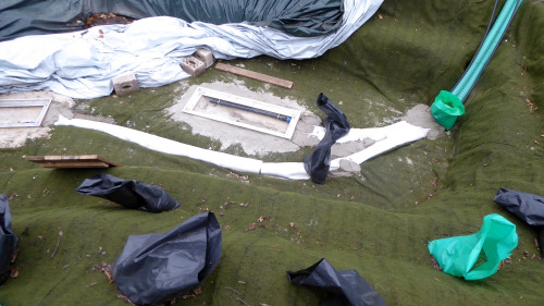

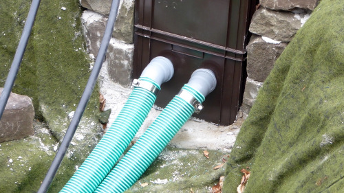

von Loepy
So, der Winter ist vorbei, und der Frühling übt noch ein wenig. Gefühlt habe ich über den Winter mindestens eine komplette Teichfüllung abgepumpt. Immer mal wieder, teilweise einige Stunden, lief die Tauchpumpe. Auch unter der Sicherungsfolie hat sich nach den Schneemassen etliches Wasser angesammelt. Der Schwimmteich selbst ist jetzt trocken, Schäden habe ich noch keine gefunden und der Dreck des Winters ist in der Sicherungsfolie. DER Plan ist also schonmal aufgegangen. Im Filtergraben hab ich noch nicht unter die Sicherungsfolie geschaut.
Die Zeitumstellung, Zeitersparnis durch Homeoffice und dem guten Wetter in dieser Woche konnte ich dazu nutzen, die zweite Sedimentfalle fertig zu stellen und auch die Verrohrung dafür fast zu vollenden. Ausbremst wurde ich durch mangelndes Baumaterial.
Morgen wage ich mal einen Blick in den Filtergraben.
Der Plan ist, die in Vlies900 eingepackten Schläuche mit Gartenbau-Mörtel einzubetonieren.
Der Spülschlauch ist bei ca 10°C etwas widerspenstig
Zum Anschluss der Saugleitungen sind 70ger 45° Bögen besser als der direkte Anschluss. Ich möchte auch noch einen Skimmer anschliessen, habe aber die Garnitur noch nicht. Ich hoffe, das ist noch machbar.
