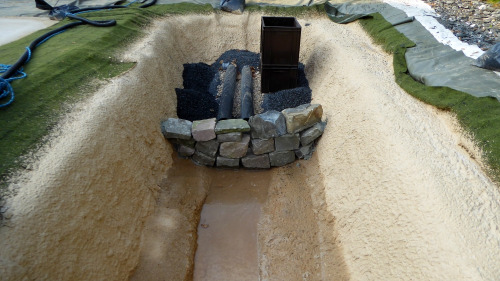

Oh Mann, ich hab einen riesen Bockmist gebaut, aber Gott-Sei-Dank frühzeitig wieder ausbügeln können.
Und zwar – der Plan war den Pumpenschacht in den Filtergraben zu bauen. Ich hab hier noch reichlich Split und Schotter zu Wegebau im Garten teil in Bigbags liegen. Da dachte sich der liebe Löpy „na, das spar ich mir doch den Kieskauf und nehme den vorhandenen Split zum Einbau des Pumpenschachts. Es war schönes trockenes Wetter und alles sah super aus.
Dann kam der Regen, der ich ja jetzt, nach zwei Jahren Abpumpen, willkommen ist, ich schaute in meinen Filtergraben und war schockiert. Das Wasser färbte sich schwarz. Abpumpen und durchspülen habe ich nach 30 Minuten aufgeben und alles wieder aus dem Loch geholt. Das war die richtige Entscheidung. Die Fläche, die ich mit dem Split aufgefüllt hatte, war schwarz. Mit Frischwasser aus dem Gartenschlauch, Tauchpumpe und vor allem einem Nass/Trockensauger konnte ich den Blödsinn wieder ausbügeln. Man, stand mir da der Schweiß auf der Stirn.
Das schönste ist, beim Baustoffhandel im Nachbarort kostet die Tonne Rheinkies in passender Körnung ca 40€ bei Selbstabholung Schüttgut. Mein Bedarf sind ca 800KG.

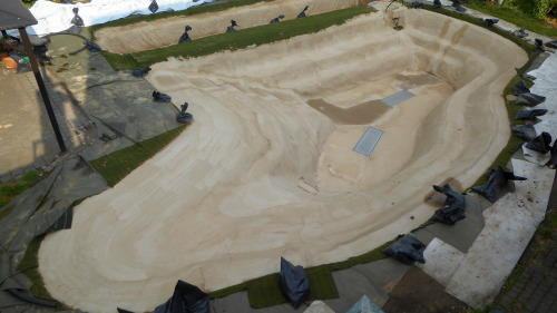

30 Juni 2021 18:32 #32339
von Loepy
Der Mörtel ist im Teich. :woohoo:
Ich hab nicht mehr daran geglaubt. Vor ca zwei Jahren haben wir bei bis zu 36°C das Loch gebaggert, vor einem Jahr bei gleichen Temperaturen das Vlies verelegt und nun ist der Mörtel im Loch. Ab jetzt brauche ich nicht erst mit der Tauchpumpe Vorarbeite leisten um im Loch zu arbeiten, jetzt freue ich mich über jeden Regentropfen, der da 'reinfällt.
Die Sache mit dem Kleber hat gut funktioniert. Die Putzfirma weiß was sie tut, wurde aber wider Erwarten nicht an einem Tag fertig. Deshalb auch die Farbunterschiede auf dem Bild.
Egal - jetzt kann der Teich ein Teich werden und ich hab Pippi in den Augen
Ich hätte da aktuell ein ziemlich löchrige Sicherungsfolie 14x17 Meter übrig. Hat evtl. jemand Bedarf?
12 Mai 2021 18:17 #31896
von Loepy
Super Tipp, Danke !
Die ganze Pumpenschachtthematik kommt in der NG-Literatur doch ziemlich zu kurz. Da bin ich für jeden Tipp dankbar. Auch mit dem "Verstecken der Kiste" und dabei der Sicherstellung, dass das Wasser auch die Vorfilter erreicht. Ich überlege, ob ich einfach eine Mauer auf Höhe ca. Oberkannte Pumpenschacht einziehe. Der entstandene Raum wird dann mit Kiste und Kies gefüllt. Durch die Mauer führt dann ein Rohr zum Anschluss der Vorfilter, die dann in eine dünneren Kiesschicht eingepackt werden. Wie seht ihr das?
