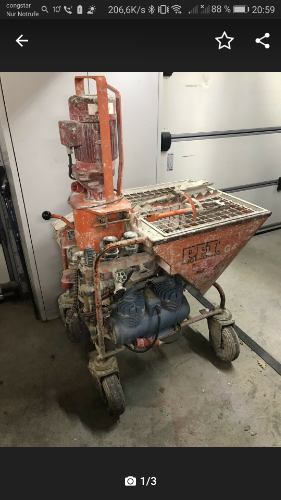

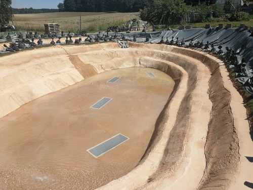

Das war die Putzmaschine. Ich hab hier im Forum schon gehört, dass diese Maschine die Farbe nicht beimischen kann. Das stimmt nicht, wir haben die Farbe dazu geschüttet und es hat super geklappt

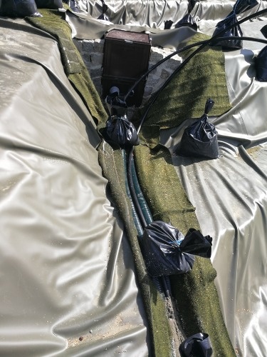

Servus, mein Teich wurde dieses Jahr im August fertig, also zumindest das Waser ist drin usw.
Ich hatte auch meine Bedenken vor Einbau der Sedimentfallen und Leitungen.
Vorallem die Angst, dass ich alles zu klein mache. Die Schächte für die Fallen wurden immer größer, vorallem weil die Sicherungsfolie Mäuselöcher hatte und das Regenwasser den Boden aufgeweicht hat.
Die Fallen einbauen war nur in soweit schwierig, dass ich den Raum Aussenraum mit vielen Steinen und Mörtel füllen musste.
Die Schächte für die Leitungen waren am Ende teilweise wirklich etwas zu eng, durch Fließ, Folie... Aber es ging. Ich schau mal nach Fotos
Ich habe in Ebay Kleinanzeigen einen Putzmaschinenverleiher in der Nähe entdeckt. Den hab ich gefragt, ob er die Maschine mit einem Bediener verleiht, das hat er gemacht. Lief super, für ihn auch der erste Teich. Ich würde nicht mit Mischer anrühren und mit der Hand arbeiten. Wir waren an einem Tag fertig, Verputzer und 4 Helfer

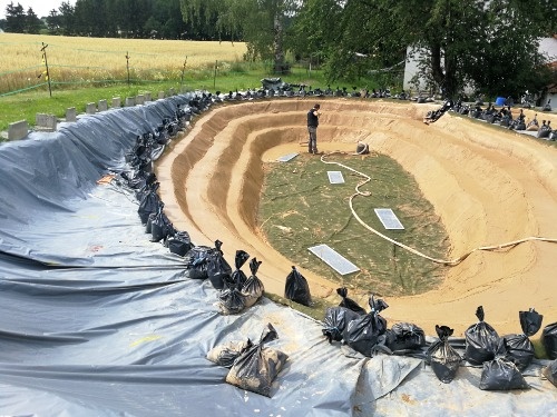

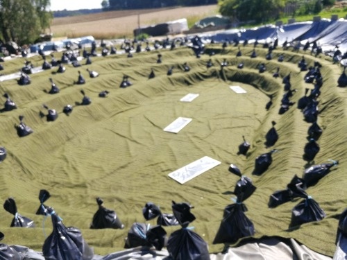

Am 25.07.2020 lag dann, dank fleißiger Helder, die Folie recht schnell im Loch. Das war, wie so viele berichten, die bis jetzt einfachste Aktion beim Teichbau. Allerdings haben wir uns an drei Stellen vermessen. Bei Zweien etwas zu knapp, dafür ist aber an einer anderen Stelle Material übrig. Das wir dann, Dank des Klebers für den Dammdurchbruch, korrigiert werden können. Am Tag nach der Folienverlegung sind wir erstmal in Urlaub (Rügen). Bei unserer Rückkehr war Teichbaupause angesagt. Es war noch über eine Woche unseres Jahresurlaubs übrig und wir wollten bis zum Ende die Verbundmatte eingeklebt haben. Das ging aber nicht. Es war mit um die 35°C tagelang zu heiß. Also, nix mit Teichbau. Immerhin konnten wir am letzt Urlaubstag den Dammdurchbruch einkleben und mittlerweile auch die Folie richten. Dabei habe ich mein Augenmerk nicht auf die Beseitigung der Fallten sondern auf vermeidung von Hohlräumen hinter der Folie gelegt. Nun ist wieder Pause, es regnet. Naja, irgendwann werden wir wohl wieder in kleinen Schritten weiterkommen. Die meiste Arbeit leisten zwei Schmutzwasserpumpen, die die Baustelle immer wieder freilegen müssen. Aber - wir werden es schaffen :lol:

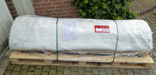

ein kleines Update - am 15.07.2020 wurde die Folie geliefert. Da lagen dann mal eben 280KG vor dem geschlossenem Garagentor. Gut, dass da kein Fahrzeug drin war, welches schnell herausgemußt hätte. Man kann dem Fahrer das aber nicht übel nehmen. Wir waren nicht zu Hause und konnten nicht helfen. Es geht eine Schräge bei uns hoch. Ich hab am Tag später mit einem Kumpel und einem Hubwagen ganz schön kämpfen müssen, um das Pakte an die gewünschte Stelle zu schaffen.
