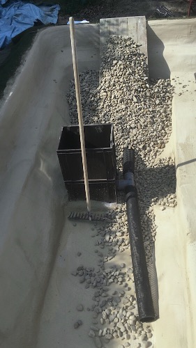

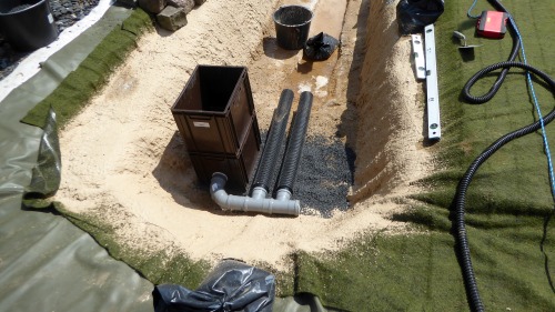

HI,
hier einige Fotos von meinem Pumpenschacht.

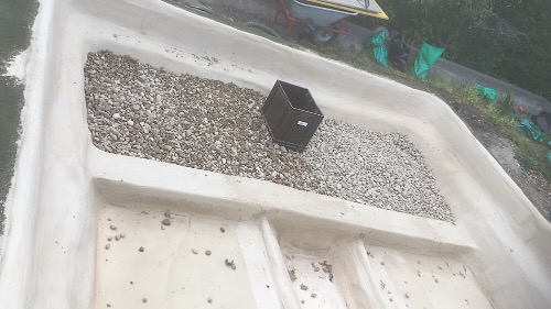

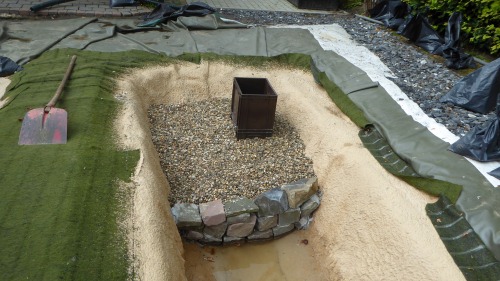

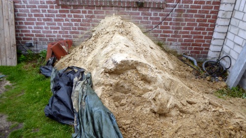

Da ich hier verzweifelt nach Einbaufotos des Pumpenschachts gesucht habe und NG auch, bis auf die Verrohrung nicht wirklich helfen kann, poste ich mal meine Lösung zum 12 Volt Pumpenschacht.
Quer gehen bei mir die Vorfilter nicht in den Filtergraben. Der ist lang und schmal
(Der Split wurde später durch günstigen Rheinies ersetzt)
Das sah dann so aus
Die Steine in der kleinen Mauer habe ich mit noch vorhandenem Fliesenkleber für außen verklebt.
Das sind in meine Loch 0,5 t (500Kg) Rheinkies. Die hab ich mit dem Händler beim Baustoffhandel im Nachbarort abgeholt (ca 26 €) Da hätte ich mit die Aktion mit dem Split echt sparen können.
Ich hätte da noch Lehmsand übrig, den ich höchstpersönlich mit Eimern aus meinem Loch geschaufelt habe - hat jemand Bedarf ?
Das sah dann so aus
Letzte Änderung: 12 Juli 2021 19:16 von Loepy.
