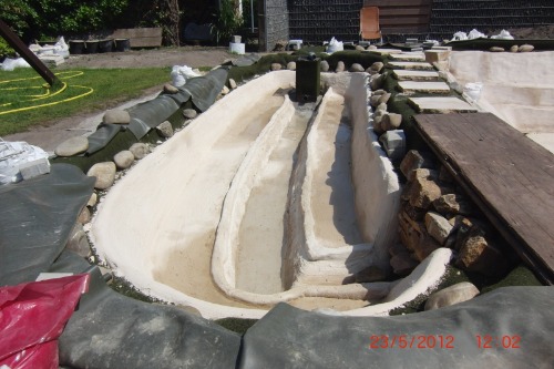

Hab noch ein altes Foto gefunden, ist bloß leider nicht aus der nähe fotografiert.

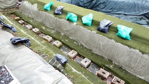

Meine Anmerkung bezügich der nass-in-nass Thematik bezieht sich darauf, dass in der Bauanleitung steht, dass man die Verbundmatte mit einer nassen Mischung vorbereiten soll. Die darf dann aber nicht fest werden, sondern dann muss zügig die etwas fettere Mischung drauf. Oder aber mit Zahnkelle Griffigkeit herstellen. Wenn die dünne Schicht einfach nur in der Verbundmatte aushärtet, hält die nächste Schicht nicht. Solche Fälle hat's schon gegeben. Ich hab nur darauf aufmerksam gemacht, um nicht irgendwann mal für derartige Baufehler angfeindet zu werden, weil auf dem Foto des Filtergrabens bei mir ja schon der Kleber nach Vorgabe der Putzfirma eingebaut ist.

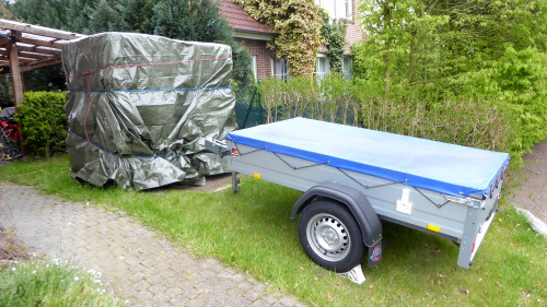

ich bin jetzt soweit, dass der Mörtel eingebaut werden kann. Die Lieferung ist auch bereits erfolgt. Im Vorgarten stehen nun dekorativ und gut verpackt ein Stapel Teichbaumörtel. Doof nur, dass das Wetter so gar nicht mitspielt.
Vorbab zur Info zum Foto des Filtergrabens, das Vermörteln wird von einer Putzfirma durchgeführt, die oft solche Arbeiten übernimmt. Er wünscht, dass ich die steilen Wände mit einem Fliesenkleber für Außen vorbehandel. Deshalb sind die senkrechten Wände bei mir schon beschichtet und mit Zahnspachtel griffig gemacht. Wer die Vermörtelung in Eigenregie macht, muß nass in nass arbeiten. Auf getrocknetem Mörtel hält keine neue Schicht - das ist wichtigt zu wissen!
Ich hab an die Teichbaugemeinde eine Frage. Vor allem im Filtergraben habe ich Wasser unter der Verbundmatte. Nach dem Abpumpen des Wasses im Filtergraben dauert es nicht lange, bis der Wasserstand in der Rinne wieder so hoch ist wie vorher. Hat jemand eine Idee, wie ich das Wasser relativ schnell herausbekomme?
