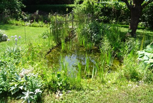

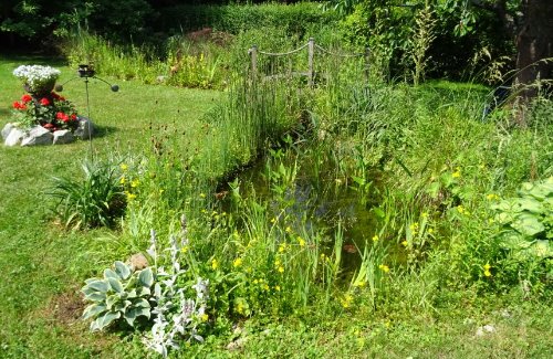

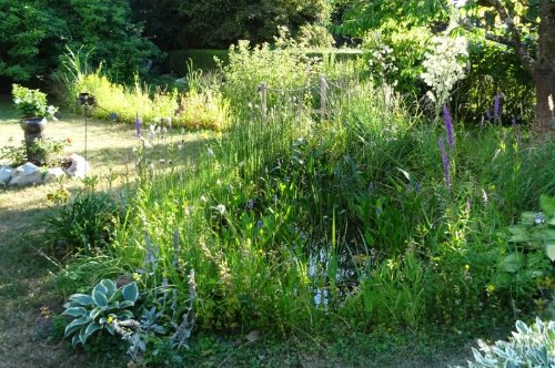

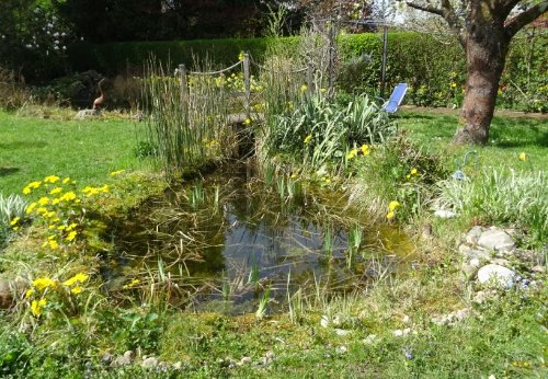

28 Okt. 2018 17:20 #28080
Träugy antwortete auf Testgruppe-Klares Wasser
Hallo Markus,
ja der Boden hatte bisher gute Arbeit geleistet und den Pflanzen Halt und ggf. Nährstoff geliefert. Warum also neuen anmischen …
Und es hat funktioniert. Der Teich hatte im letzten Jahr kaum Trübung nach diesem harschen Eingriff (das hatte mich wirklich überrascht) und dieses Jahr wohl auch nur wegen des ständigen Trinkwassernachschubs. Die UV Lampe hatte ich etwa 6 bis 8 Wochen tagsüber an. Danach blieb das Wasser auch ohne UV kristallklar. NG Filter und FT reichten aus, trotz ca. 70 Goldfischen und Fütterung... (der Graureiher hat die Goldi-Menge auch bemerkt und kommt jetzt wieder öfters...) … Das war im März
Die Pflanzen im FT wuchsen dieses Jahr bestens, vom Eingriff war praktisch nichts mehr zu merken.
Ich lege mal ein paar Bilder des Jahresverlaufs bei.
Bunte Grüße - Träugy
